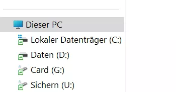

Witzig bei dir nebenher: Volume in Laufwerk C: hat keine Bezeichnung.
Hat das einen bestimmten Grund? Bei mir heissen die alle "Windows" (mit Zusatz 10/11/Pro/1/2/3). Bei mir sehen alle Windows ziemlich gleich aus, da weiss ich wenigstens gleich via Explorer/Dopus, wo ich grad bin
Hallo
ist das nicht der Standard, solange nicht explizit ein Name vergeben wird?
Hier heißt C: System.
Sicher ist das eine Voreinstellung. Nur warum vergibt man bei anderen Laufwerken einen Namen, nur bei C nicht?
Gut, ist bei mir historisch, immer einen Namen zu vergeben. Ich weiss nicht, was sich hier hinter E, F, G befindet, wenn ich über ein Boot-Medium arbeite, was Buchstaben nach seiner Logik vergibt, die nicht Windows entspricht. Mit Namen ist das eindeutig! Boot-Medium ist auch historisch, da ich seit über 15 Jahre keine Software mehr im System nutze, die meine Laufwerke würfelt. Für speezielle System-Arbeiten ist eh ein Boot-Medium, sei es lokal oder per Stick notwendig. Laufwerk C liegt hier nicht zwingend auf DISK 0, aber genau so arbeiten die. Ganz schlechte Entscheidung, Laufwerke nicht zu benennen!
nicht wirklich zwingend benötigst, dann deinstalliere es.
Hallo .DeJaVu ..
sorry für die späte Antwort, und danke für deine Hilfe.
Ich wüsste nicht ob bzw. wo ich diese Schriftart brauche, werde das aber mal genauer kontrollieren.
Ich habe daran nichts ge/verändert, das war Standard hier so.
So sieht das im Explorer hier aus:
D = 2te interne NV2
G = SD Karte
U = USB-Stick
G + U habe ich einen eigenen Namen gegeben.
