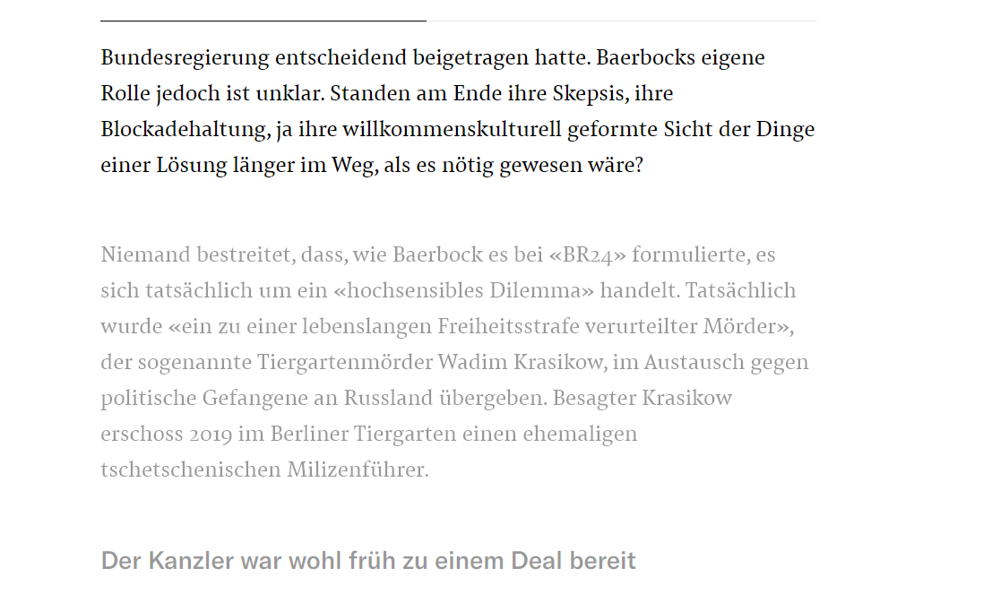

    Guten Tag,
    Bei dieser Zeitung https://www.nzz.ch/ ist bei mir bei den Artikeln die Schrift zuerst noch Normal und wird dann blass.
    Hier ein Beispiel:
    Gefangenenaustausch mit Russland: Annalena Baerbocks Rolle wirft Fragen auf
    Blockierte Baerbock die Freilassung der politischen Gefangenen aus russischer Haft länger, als es nötig gewesen wäre? Das «Wall Street Journal» hat einen…
    www.nzz.ch
    Ich musste ein Foto machen, wenn ich kopiere und einfüge ist alles korrekt.
    Die Webseite kann ihre Schrift verwenden, das habe ich geprüft.
    Was könnte das sein.? Ist mir bis jetzt nur bei der nzz aufgefallen.
    Danke, Stefan

    Ist eine Erklärung, dann die Frage an Road-Runner, hast Du die NZZ abboniert.?
    Nein, Road-Runner hat einfach zu kurz fotografiert, der Text bis "der Dinge einer Lösung länger im Weg, als es nötig gewesen wäre?"
    ist auch bei mir noch schwarz, erst ab "Niemand bestreitet, dass, wie Baerbock es bei «BR24» formulierte, es" wird der Text blass.

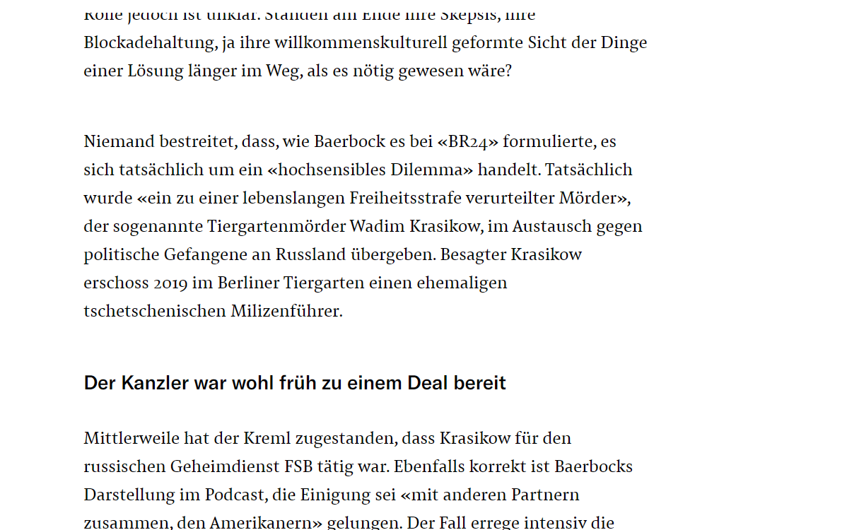

  • Das Element dafür ist .nzzinteraction. In meinem Arbeitsprofil wird opacity auf 1 gesetzt, im Testprofil bleibt es auf .4. Consent Dialog ist es leider nicht, wie ich feststellen durfte, ublock Origin/uBlock Lite/umatrix scheiden auch aus.
    Aus der Seite
    .nzzinteraction {
    	opacity: .4;
    	transition: opacity .2s ease-in-out
    .pagedone .nzzinteraction {
    	opacity: 1
    Erstes trifft bei euch zu. Zweites steht bei body und das wirkt bei mir. Ich könnte mir allenfalls eine EInstellung in Firefox vorstellen, die ich gesetzt habe - about:config, weil sowas auch im Fehlerbehebungsmodus wirkt.
  • Er bezieht sich auf das CSS der Website. Die Deckkraft wird über die Klasse .nzzinteraction auf 40 Prozent gesetzt, dadurch kommt die blasse Schrift. Auf 100 Prozent wird die Deckkraft erst durch die Klasse .pagedone gesetzt. Diese Klasse wird aber dynamisch durch ein Script gesetzt. Wird dieses Script blockiert, bleibt es bei den 40 Prozent.
