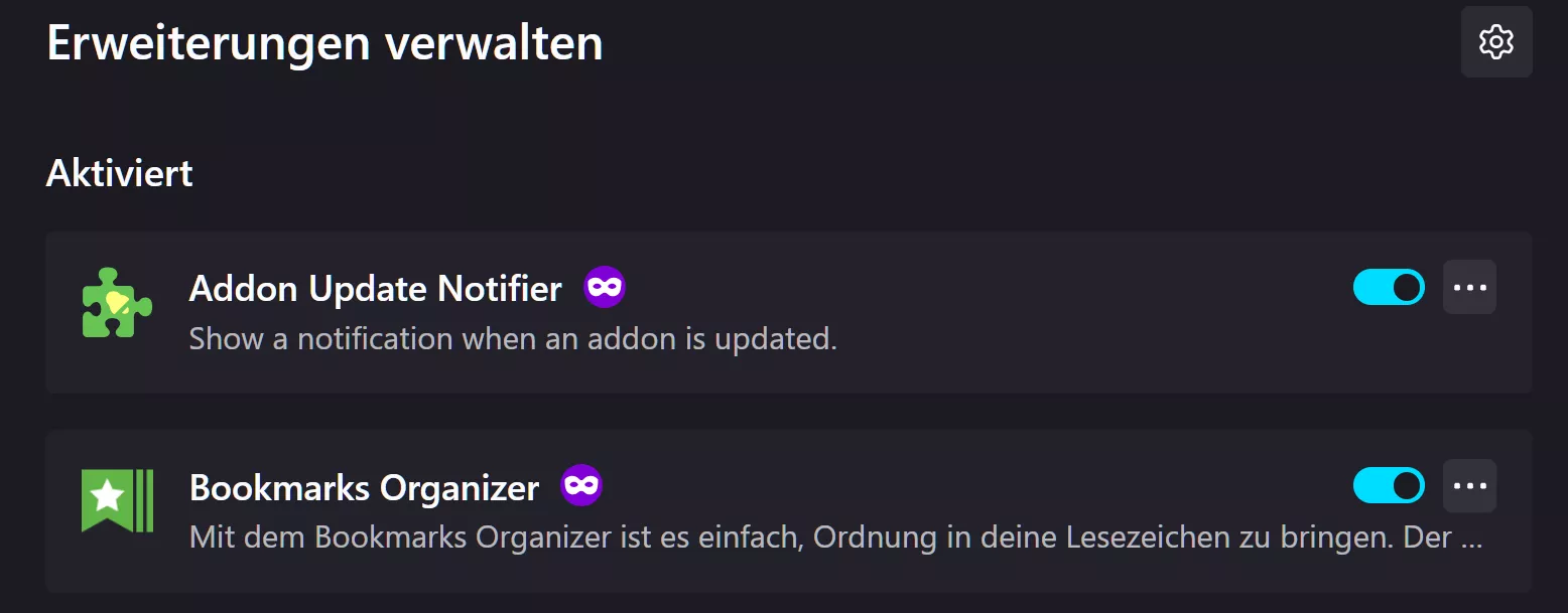

  • Hallo grisu2099,
    egal, ob ich dieses an den Anfang oder an das Ende setze, es kommt dieses Ergebnis heraus:
    Freundliche Grüße
    Barbara

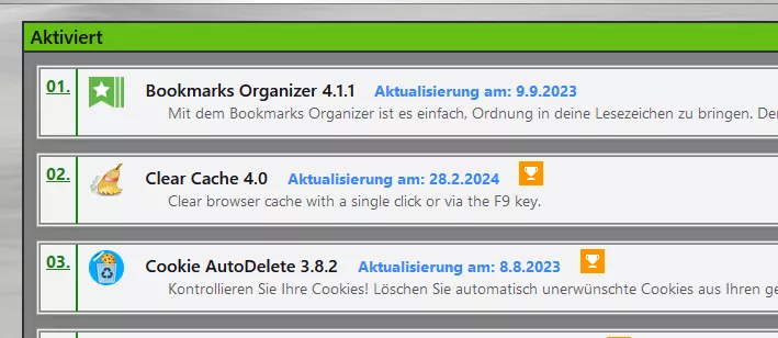

  • Sorry, da ist ja richtig was schief gelaufen. Mache ich gleich mal.
    Die Anzeige der Version hatte ich vorher schon. Muss nochmal basteln.
    Die Schnipsel von grisu2099 hatte ich vorher schon. Habe ihn rausnehmen müssen, da sie Versionsnummer doppelt angezeigt wurde. Von daher wurde es im ersten Posting nicht mit angezeigt.
    Ich lade jetzt beides und fertig. Danke fürs drüberschauen.

  • Dharkness
    Nachträglich habe ich bemerkt, dass bei aktivierten und deaktivierten Addons die Abstände unterschiedlich sind, und deshalb nicht im Script allgemein angesprochen werden können. Dazu habe ich jetzt im Code about:addons diesen Teil eingefügt, der angepasst werden kann.
    Grüße vom FuchsFan
  • Nachträglich habe ich bemerkt, dass bei aktivierten und deaktivierten Addons die Abstände unterschiedlich sind, und deshalb nicht im Script allgemein angesprochen werden können. Dazu habe ich jetzt im Code about:addons diesen Teil eingefügt, der angepasst werden kann.
    Diese zusätzliche Anpassung war bei mir nicht nötig.
    Es grüßt,
    Ralf
  • Danke, Ralf, da hatte ich noch keinen Blick drauf geworfen, aber auch da mussten Anpassungen vorgenommen werden. :thumbup:
    Hm, das ist faszinierend, ich musste sozusagen nur die Grundanpassung im Script machen, die Versionsnummer hatte ich ja schon per CSS eingeblendet und dort musste nichts angepasst werden. Dann ist mein CSS-Voodoo für about:addons wohl doch etwas anders aufgebaut als das von Dir.
    Es grüßt,
    Ralf
  • Ja, danke, das habe ich gelesen.
    Da ich nur das Alpenglow nutze und keine Wörterbücher oder weitere Sprachen installiert habe, passt es für Themes und Plugins. Also alles schlank. Nur schade, das man es nicht zusammenführen kann. Entweder als Script oder als Code.
