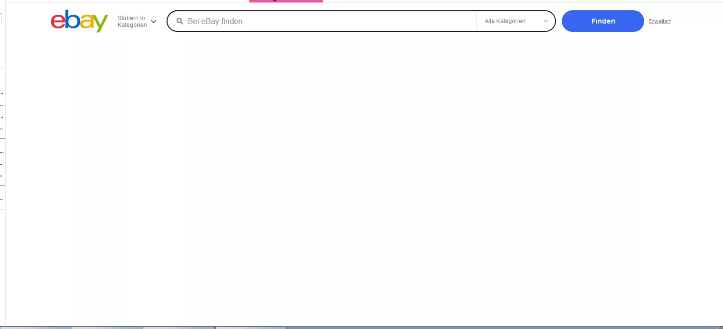

    So sieht die Frage-Seite aus. Hier müsste eigentlich das Textfeld erscheinen, wo der Fragetext eingegeben werden kann:

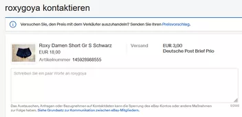

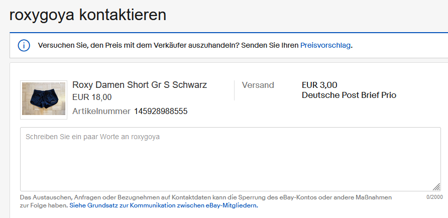

    Gehts um dieses Feld wie gezeigt?
    Ich kann dir leider nur nicht sagen, ob das letzte Tage auch so zu sehen war.
  • Es scheint auch Firefox 115 ESR zu betreffen.
    Es scheint nur v115 zu betreffen. Mein Bild habe ich mit der aktuellen v129 aufgenommen. Mit v115 = leer. Das liegt dann an Ebay, wie Sören schön beschrieb. Und in den Sternen, ob und evtl wann ebay das behebt. Du könntest webcompat bemühen, seit April keine (öffentlichen) Ebay-Issues zu lesen:
