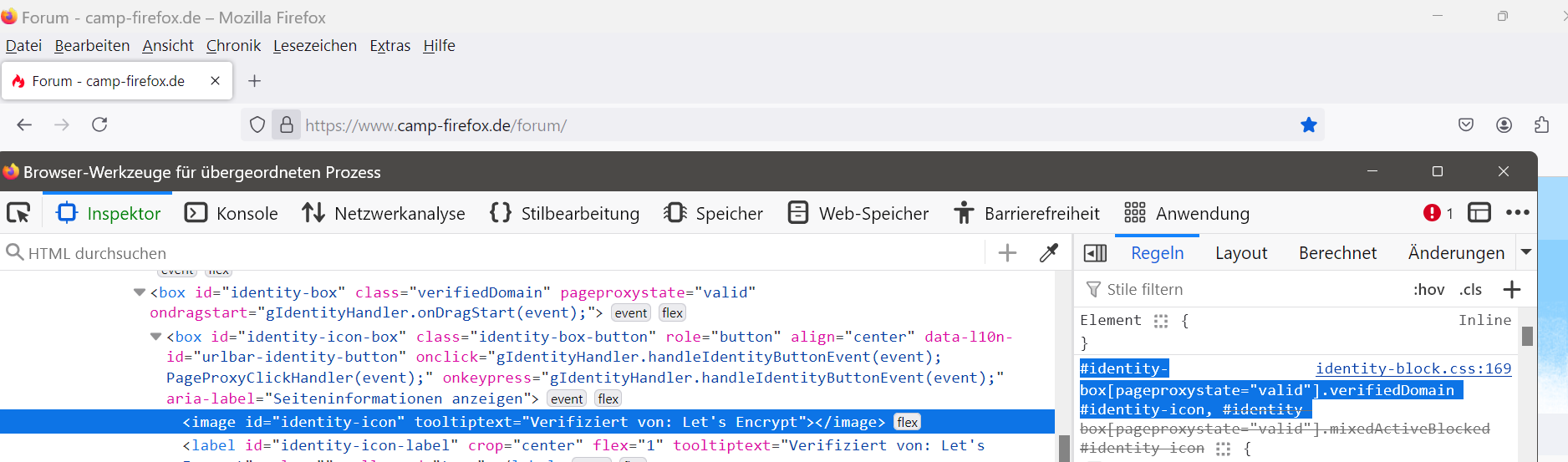

    damit das nicht verwirrend wird, sollten zunächst ein paar Bezeichnungen geklärt werden. Das, was als Objekt bezeichnet wurde, ist ein Element mit einer ID. Was du dann als Eigenschaften bezeichnest, sind Klassen dieses Elements beziehungsweise im zweiten Abschnitt Attribute eines Elements. Das Wort Eigenschaft bedeutet in Bezug auf CSS etwas anderes. Eigenschaften sind z.B. color für Textfarbe oder font-size für die Schriftgröße.
    Und nein, es gibt keine Liste mit allen Klassen und Attributen, die jedes Element annehmen kann. Eine solche Liste wäre realistisch betrachtet nicht wartbar und sehr schnell veraltet.
  • Über die Browser-Werkzeuge findest du die jeweiligen Bezeichnungen.

  • Unter dem Sum-Reiter [Debugging] konnte ich leider nichts finden :(
    Natürlich nicht. Das ist ja auch etwas völlig anderes. Für das DOM (Struktur der Elemente) und CSS ist das Inspektor-Werkzeug relevant.

    Nochmal: Nach dem, was du beschrieben hast, suchst du keine Eigenschaften, sondern mögliche Klassen und Attribute für alle Elemente. Und eine solche Liste, wie du sie suchst, existiert nicht. Du musst dir über das Inspektor-Werkzeug im jeweiligen Fall die Elemente ansehen.
  • Tja da reicht mein Fachwissen leider nicht, wo genau man das findet. Die [Werkzeuge für Entwickler] sind sehr mächtig und leider überhaupt nicht selbsterklärend.
    Das ist nur ein Fenster und du arbeitest dann in der Hauptsache mit dem Reiter Inspektor. In den Inhalt einer Liste müsstest du dich auch erst einarbeiten und du hast dann alles Mögliche aufgelistet. Wenn das alles noch erklärt werden würde, wirst du erst recht von dem umfangreichen Inhalt „erschlagen“. Mit dem Inspektor kannst du punktgenau auf die Benutzeroberfläche oder eine Webseite zugreifen. Natürlich musst du dich auch da einarbeiten, aber du lernst dann durch praktische Erfahrung. Du kannst nicht jedes Mal eine riesige Liste durchforsten, wenn du CSS-Code brauchst.

    Die Browser Werkzeuge liefern dir das quasi; wenn du die ersten Schritte mal geschafft hast, wird's schnell einfacher damit zurechtzukommen.
    Ohne etwas Anfangsmühen geht's aber wohl kaum.
    Zwei Seiten würde ich noch vorschlagen zur weiteren Verwendung: Searchfox und MDN.
