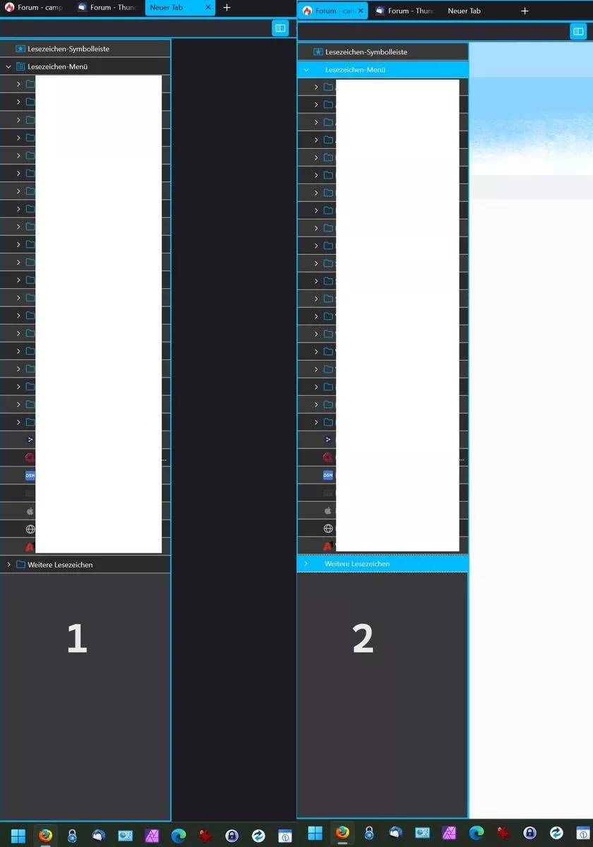

    Ist es möglich einzelne Einträge in der Bookmarks Sidebar dauerhaft farblich zu markieren?
    Ich hätte gerne die Zeile "Lesezeichen-Menü" und "Weitere Lesezeichen" farblich hervorgehoben.
    Zum besseren Verständnis füge ich mal ein Bild ein.
    1.) ist der Istzustand, und
    2.) wie ich es gerne hätte.
    Meine Versuche mit .css Code sind leider nicht erfolgreich gewesen, ich konnte immer nur die gesamte Sidebar damit ansprechen.

    Hab ich in meinem OP doch geschrieben und auch noch ein Bild angehängt damit man es besser sieht.
    Ich hätte gern in der Bookmarks Sidebar die Zeile oder Spalte in der "Lesezeichen-Menü" und "Weitere Lesezeichen" steht (und nur diese, die anderen Bookmarks sollen so bleiben wie sie sind) so eingefärbt wie ich es in dem Bild dargestellt habe.

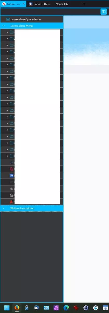

    Ist auch nicht mehr notwendig. :thumbup: Denn mit deinem 2ten Code, den ich oben auf meine Bedürfnisse zurechtgekürzt habe bin ich exakt zu meinem gewünschten Ergebnis gekommen. (Zurechtgekürzt deshalb weil ich schon Einträge für "selected" und "hover" in der userChrome.css stehen habe.)

    Auch dir ein recht herzliches Dankeschön. Mit -moz-tree-row hat es nicht funktioniert, mit moz-tree-cell schon. :)

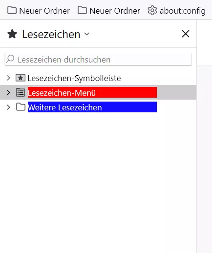

  • Wenn man in der Sidebar auch noch den Ordner Lesezeichen-Symbolleiste anders einfärben könnte, wäre es perfekt.
    Laut hier könnte das dann so aussehen:
    .sidebar-placesTree treechildren::-moz-tree-cell(queryFolder_toolbar_____) {
      background-color: lightgreen !important;
      color: white !important;
    Hg und Schriftfarbe:
    .sidebar-placesTree treechildren::-moz-tree-cell-text(queryFolder_toolbar_____) {
      color: red !important;
    Einmal editiert, zuletzt von 2002Andreas (20. August 2024 um 09:56) aus folgendem Grund: Ein Beitrag von 2002Andreas mit diesem Beitrag zusammengefügt.
  • Wenn wir aber kleinlich sein wollen, dann sollte man sich evtl. auch noch der Iconfarbe annehmen. ;)
    /* Bookmarks Sidebar, Rote Ordner  */
    .bookmark-item[container], treechildren::-moz-tree-image(container) {
        fill: red !important;
    Das färbt zumindest mal den Rand der Ordner rot. Muss mal schauen ob ich das mit dem kompletten Order hinkriege.
