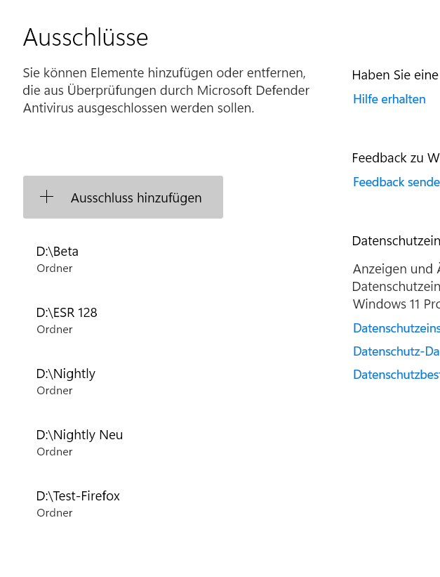

    Ich habe mal 5 port. Versionen unter Ausnahmen im Defender eingetragen:
    Die starten dann wieder super schnell.
    Es muss also einen Unterschied im Defender zwischen Win10 und Win11 geben.:/

    Mit den obigen Ausnahmen klappt das jetzt nach mehreren Versuchen wieder einwandfrei.
    Ich lasse das jetzt erstmal so mit den 5 eingetragenen Versionen.
