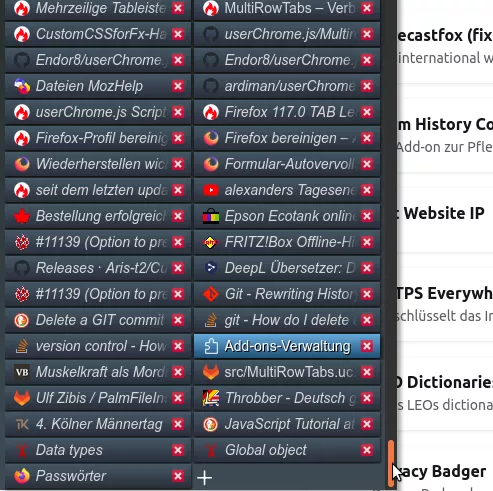

  • Nun noch einer weitere Version für mehrere Spalten in vertikalen Tab-Leisten:
    Zusätzliche Variable:
    var nTabColumns   = 2;   // Anzahl der sichtbaren vertikalen Tab-Spalten. Nur Position [4],[5]
    So sieht das dann auf Ubuntu Linux aus:

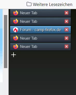

    So sieht das mit dem Skript aus Beitrag Nr. 2 hier aus:
    Den Viewbutton habe ich dabei ausgeblendet, und immer nur 1 Tab pro Reihe.
    Das Verschieben der Tabs funktioniert in beiden Richtungen hier nicht einwandfrei. Es braucht jeweils mehrere Versuchen für rauf oder runter.
  • So sieht das mit dem Skript aus Beitrag Nr. 2 hier aus:
    Danke für's Testen. Oben jetzt auch ein Screen-Shot von mir.
    Was ist das für ein Schiebebalken links von der Tab-Leiste?
    Bei mir ist links nur noch Bildschirmrand.
    An der Verschiebe-Logik habe ich nichts geändert, insofern komisch, dass das jetzt schlechter funktioniert.

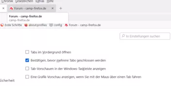

    Beim Hoovern kommt bei mir ein hässlicher 3-zeiliger Tool-Tipp, wo dennoch fast alles abgeschnitten wird. Die früheren simplen schwarzen Einzeiler waren mir da lieber.
    Vorschaubild kommt bei mir nur beim Anfassen und Verschieben, was ich an der Stelle ziemlich überflüssig finde, ich weiß ja, was ich verschieben will.
  • Vorschaubild kommt bei mir nur beim Anfassen und Verschieben
    Ob das Nebenwirkungen hat kann ich hier nicht feststellen.
    Teste mal:
    nglayout.enable_drag_images
    auf false stellen.
    Bei deaktivierter Grafik sieht das hier so aus:
    Teste:
    browser.tabs.hoverPreview.enabled
    auf false
    Einmal editiert, zuletzt von 2002Andreas (23. August 2024 um 12:12) aus folgendem Grund: Ein Beitrag von 2002Andreas mit diesem Beitrag zusammengefügt.
