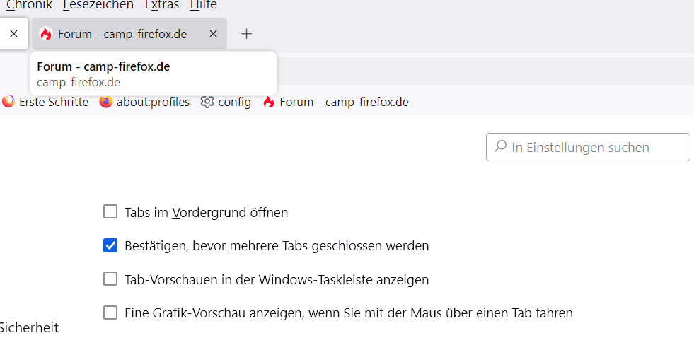

    Beim Hoovern kommt bei mir ein hässlicher 3-zeiliger Tool-Tipp, wo dennoch fast alles abgeschnitten wird. Die früheren simplen schwarzen Einzeiler waren mir da lieber.
    Vorschaubild kommt bei mir nur beim Anfassen und Verschieben, was ich an der Stelle ziemlich überflüssig finde, ich weiß ja, was ich verschieben will.
  • Vorschaubild kommt bei mir nur beim Anfassen und Verschieben
    Ob das Nebenwirkungen hat kann ich hier nicht feststellen.
    Teste mal:
    nglayout.enable_drag_images
    auf false stellen.
    Bei deaktivierter Grafik sieht das hier so aus:
    Teste:
    browser.tabs.hoverPreview.enabled
    auf false

  • Die Tab-Tooltips kann man ja mit CSS wieder ausblenden:
    #tab-preview-panel {
        display:none !important;
    Habe das mal in dem angehefteten Thread geändert. Die Variable zum Ausblenden der Tooltips, war ja schon immer vorhanden, funktionierte aber schon seit etlichen Versionen nicht mehr.
