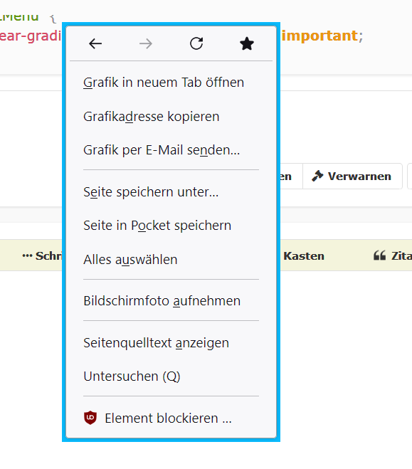

    Hallo zusammen,
    Ich hab mir bei meinem Firefox mit folgendem CSS Code einen Rahmen um das rechtsmausige Kontextmenü erstellt.
    /* Rahmen für Kontextmenü */
    menupopup {
        border: 2px solid #00bbff;
        padding: 0; /* Entfernt inneren Abstand */
        margin: 0; /* Entfernt äußeren Abstand */
    Das funktioniert soweit, jedoch habe ich zwischen dem Kontextmenü und dem Rahmen immer einen Spalt den ich auch mit verschiedenen
    padding: oder margin: Werten nicht wegbekomme.
    Auch ein anderer Ansatz in der userChrome.css brachte mehr oder weniger dasselbe Ergebnis.
    /* Rahmen für das Kontextmenü */
    #contentAreaContextMenu {
        border: 2px solid red;
    Wie kann ich den Rahmen direkt um das Kontextmenü legen?
    Für zielführende Antworten schon mal danke im voraus.

  • Oder:
        border-image:  linear-gradient(#00bbff, #00bbff) 1 / 5px !important;
    Oder so:
      --panel-border-color: #00bbff !important;

  • Ich denke, es könnte dies fehlen:
    --panel-shadow-margin: 0px !important;
    Im neuen Profil getestet und es funktioniert auch:
    menupopup {
    	--panel-shadow-margin: 0 !important; /* Entfernt den für den Schatten vorgesehenden Abstand */

  • Auch von mir einen kleinen Beitrag.
    menupopup {
      border-radius: 4px !important;				/* Radius für den Rahmen */
      --panel-border-color: transparent !important;	/* Setz mal eine Farbe ein! */
    Das schöne ist, das Aussehen des Popups lässt sich noch viel weiter anpassen!
    Z.B. : --panel-color: die Schriftfarbe, --panel-background: die Hintergrundfarbe, oder auch --panel-border-radius: der Radius des Popups an sich, kann zur Anpassung wichtig sein, wenn der Radius des Rahmens geändert wird und die Hintergrundfarbe geändert wird. Viel Spaß beim Herumexperimentieren.
    Mit <3lichem Gruß
    Mira
  • Kurze Rückmeldung,
    nachdem ich mir die Rosinen herausgepickt habe erscheint der Rahmen jetzt so wie ich mir das vorstelle.
    Ich danke allen die sich an dem Thread beteiligt haben für ihre Hilfe.
