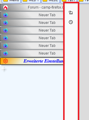

  • Zumindest die vertikale Tableiste funktioniert ab Fx 131 nicht.
    Das ist von dem Skript von dem unbekannten Japaner wohl auch noch nicht so vorgesehen. Ich verwende ja nur dessen Technik, und habe da (meine) Extrawünsche eingebaut, den Code etwas gestrafft und manche Sektionen in eine Reihenfolge gebracht, die mir natürlicher erschienen, und natürlich alle Kommentare auf Englisch übersetzt.
    So hoffe ich darauf, dass der Japaner noch Spaß daran findet, die vertikale Ansicht zu berücksichtigen.

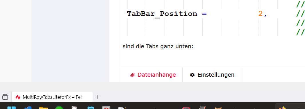

    Wenn ich hier die 2 eintrage:
    sind die Tabs ganz unten:
    Ich verstehe nicht ganz, was Dir da fehlt. Aus meinem Verständnis soll die Einstellung doch genau das bewirken. Ist doch mit den Skript von BrokenHeart genauso, oder übersehe ich da was?

    Dann gib mir bitte mal dein genutztes Skript dafür, denn hier sieht das so aus wie im Screenshot in Beitrag Nr. 80, die Tabs sind nebeneinander:/
    Bei seinem Skript kann man die Tableiste vertikal erstellen:

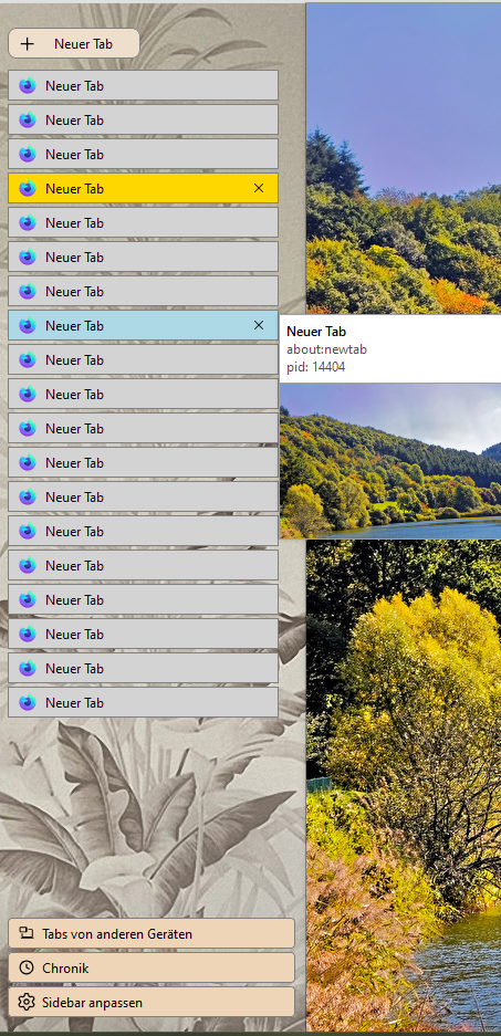

    Ich habe mich weiter mit der vertikalen Anordnung in Version 132 befasst, und kann daraus schließen, sollte es in der Entwicklung dabei bleiben, so braucht niemand mehr ein Script dafür, sofern er sich dafür entscheiden möchte.
    Das könnte dann mit beliebigen Anpassungen z.B. so aussehen.
    das darfst Du mir mal gerne zukommen lassen, sieht wirklich schick aus.
