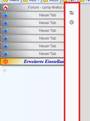

    Hier auch nicht, aber da fehlt dann wohl Feinarbeit. Mir ging es nur darum, dass in v132 der config-Eintrag sidebar.revamp nicht benötigt wird, und aus dem Script heraus die Tabbar auch vertikal angezeigt wird.
    Deshalb mein Vorschlag an Herzmann , dort doch mal zu schauen, ob er für sein Script daraus etwas übernehmen kann.

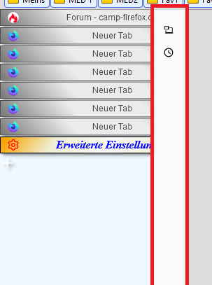

  • Zumindest die vertikale Tableiste funktioniert ab Fx 131 nicht.
    Das ist von dem Skript von dem unbekannten Japaner wohl auch noch nicht so vorgesehen. Ich verwende ja nur dessen Technik, und habe da (meine) Extrawünsche eingebaut, den Code etwas gestrafft und manche Sektionen in eine Reihenfolge gebracht, die mir natürlicher erschienen, und natürlich alle Kommentare auf Englisch übersetzt.
    So hoffe ich darauf, dass der Japaner noch Spaß daran findet, die vertikale Ansicht zu berücksichtigen.

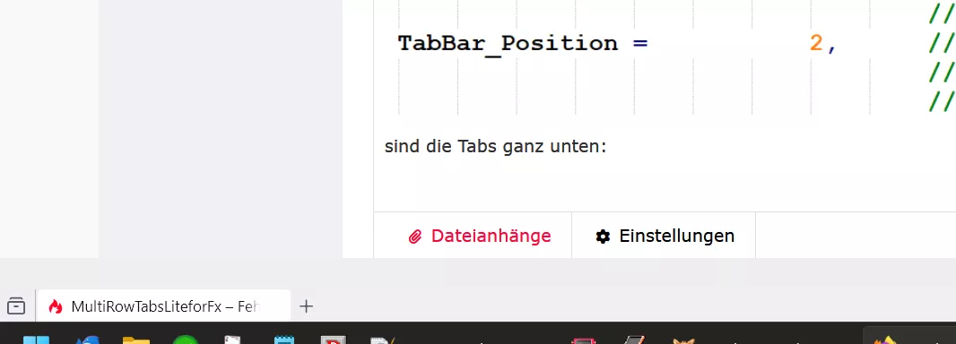

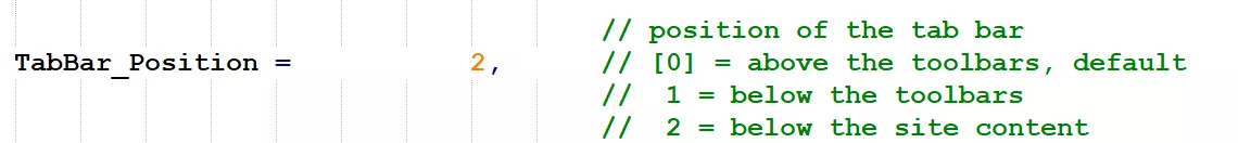

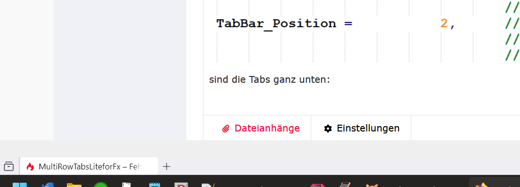

    Wenn ich hier die 2 eintrage:
    sind die Tabs ganz unten:
    Ich verstehe nicht ganz, was Dir da fehlt. Aus meinem Verständnis soll die Einstellung doch genau das bewirken. Ist doch mit den Skript von BrokenHeart genauso, oder übersehe ich da was?

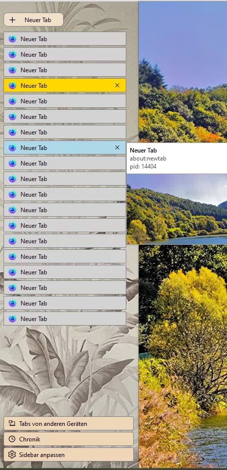

    Ich habe mich weiter mit der vertikalen Anordnung in Version 132 befasst, und kann daraus schließen, sollte es in der Entwicklung dabei bleiben, so braucht niemand mehr ein Script dafür, sofern er sich dafür entscheiden möchte.
    Das könnte dann mit beliebigen Anpassungen z.B. so aussehen.
    Grüße vom FuchsFan

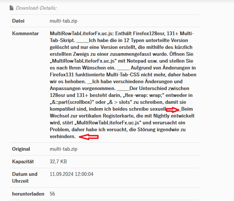

  • In dem Script von BrokenHeart Mehrzeilige Tableiste für aktuelle Firefox-Versionen, funktioniert es auch in Version 132, ohne dass über about:config etwas geändert werden muss.
    Hier nicht wirklich :/
    FuchsFan: Du vergisst, dass ich dir per PM die Nightly/Beta-Version (FF131+) des Skripts zugeschickt hatte, weil du danach gefragt hattest ;). Mit der aktuellen Version des Scripts funktioniert es nicht...
  • Du vergisst, dass ich dir per PM die Nightly/Beta-Version (FF131+) des Skripts zugeschickt hatte, weil du danach gefragt hattest ;) . Mit der aktuellen Version des Scripts funktioniert es nicht...
    Alles in bester Ordnung, natürlich funktioniert die Nightly/Beta-Version, nochmals Dank an Dich.:thumbup:
    Andreas hatte nur die ältere Version zum Test, aber ich habe ihm mit der neuen Version ausgeholfen. Hoffe Du hast nichts dagegen einzuwenden.:/
    Grüße vom FuchsFan
  • Hoffe Du hast nichts dagegen einzuwenden. :/
    Warum sollte ich was dagegen haben? Ich wollte im vorherigen Post nur nochmal sichergehen, dass ihr (Du und 2002Andreas ) nicht zwei unterschiedliche Versionen miteinander vergleicht. Ansonsten alles in Ordnung. Für die User, die dann das Skript noch nutzen wollen, werde ich die Änderungen erst mit Erscheinen der entsprechenden Release einstellen, sonst kommt man ja total durcheinander...
  • werde ich die Änderungen erst mit Erscheinen der entsprechenden Release einstellen, sonst kommt man ja total durcheinander...
    Den Gedanken hatte ich auch, deshalb auch die Übergabe an Andreas per PM.
    Übrigens hat Andreas mir bestätigt, dass es bis runter zur Version 130 wirkt.
    Grüße vom FuchsFan

  • Hallo FuchsFan,
    das darfst Du mir mal gerne zukommen lassen, sieht wirklich schick aus.
