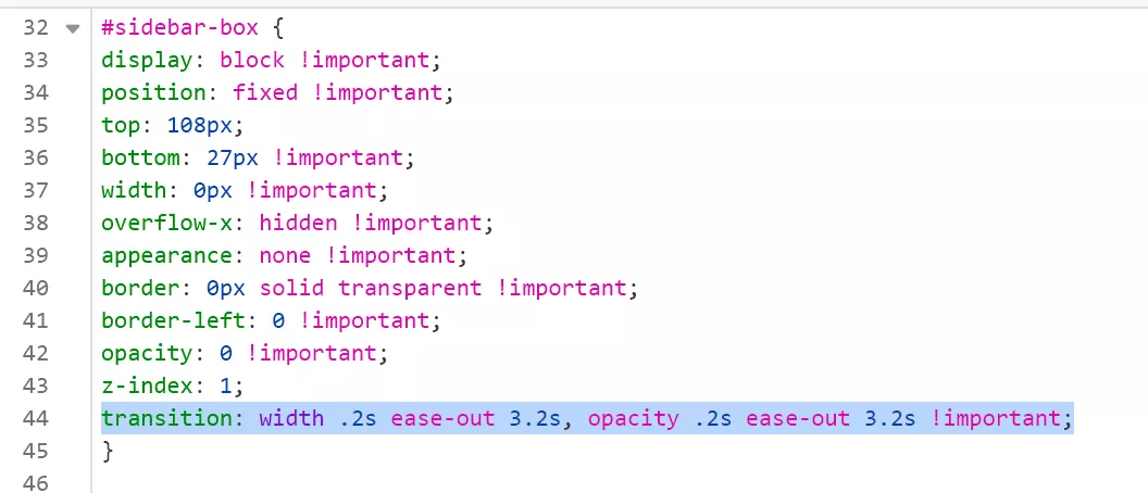

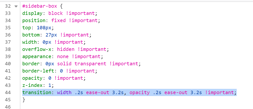

    Entfern bitte mal Zeile 44 kompl.
    Oder zumindest für beide transitions den zweiten Zeitwert, also jeweils die 3.2s, denn das ist die Verzögerung, mit welcher der Übergang startet. Eine transition zu haben, ist grundsätzlich ja schon immer schön, damit der Übergang fließend ist.
  • Danke 2002Andreas ,damit ists wieder so wie vormals. :thumbup:
    milupo für dich nochmal der jetzige Komplett-Code. ich bezog mich natürlich auf den Code von Andreas aus #2, denn der hatte ja diese Änderung nach Sörens Hinweis eingebracht. ;)
  • Ich habe nun noch diese Zeile 44 eingefügt,
    transition: width .2s ease-out .2s, opacity .2s ease-out .2s !important;
    jetzt schleicht sich die Sidebar annehmbar davon. Danke Sören Hentzschel für diesen Hinweis!
