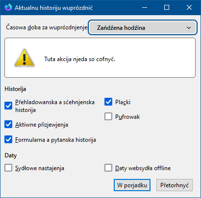

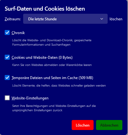

  • Wenn du den entspechenden Dialog dazu meinst, der hat sich schon einigen Versionen geändert, sieht anders aus. Lies bitte die News von Sören, da stehts drin, mit Bild von mir. Dazu müsstest du noch ein Bild zeigen, wie es vorher war, ich nix altes mehr zum Testen.
  • Du meinst "sanitize_v2"? Ist das der Neue? Ich hab diese Tage keinen Desktop zur Hand. Aber ein Bild, wie es aussehen sollte und ist, halte ich für nicht verkehrt.
  • Teste mal diese Version:
    Wenn dir noch was fehlt, bitte genau beschreiben, was... ;)
  • Und was funktioniert nicht? Sieht mit Code aus Beitrag #1 so aus:
    Ist das der Neue?
    Ich habe hier im Nightly ein Skript, das wohl den alten Dialog noch aufruft:
    Einmal editiert, zuletzt von milupo (4. September 2024 um 21:49) aus folgendem Grund: Ein Beitrag von milupo mit diesem Beitrag zusammengefügt.
  • Ergänzung: Im Skript wird noch die sanitize.xhtml statt der sanitize_v2.xhtml aufgerufen, daher die Anzeige des alten Dialogs.
