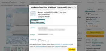

    schon länger habe ich das Problem, dass ich auf Amazon bei einem Klick auf "Jetzt Kaufen" eine leere Seite bekomme. Ich dachte das liegt an einer Erweiterung (AdBlock oder so). Hab' das ganze jetzt in einem neuen Profil ohne Erweiterungen versucht und hier passiert das gleiche. In Chrome geht es. Passiert auf auf meinem Notebook unter Ubuntu 20.04.
    Ist da etwas bekannt dazu? Kann das jemand reproduzieren?

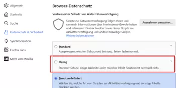

    Die Aktivitätsverfolgung ist auf Standard gestellt.
