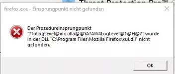

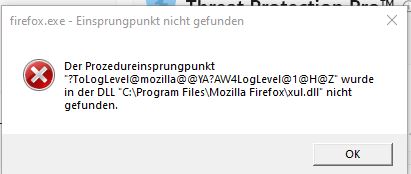

Nach Update von Office 365: Firefox startet nicht mehr (Einsprungpunkt nicht gefunden)

  • Lade dir den aktuellen Firefox von folgender Seite erneut heru Ter und installiere diesen einfach über deine bisherige Installation. http://www.mozilla.com
    Deine Daten gehen dabei nicht verloren.
  • Ich habe auf einen Tipp aus der Familie Firefox einfach nochmal "drüber installiert" (den alten nicht deinstalliert) und siehe da: es geht wieder und alle Lesezeichen sind noch da. Puh! Schwein gehabt! :saint:
    Ah, super, danke! Habe die Antwort eben erst gesehen. Genau diesen Tipp hatte ich auch bekommen und das war schon die Lösung - danke dir! :)
