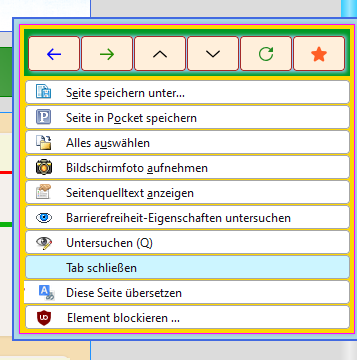

    Ich nutze u.a. dieses Skript:
    Damit gibt es auch ein Rechtsklick Kontextmenü in den Einstellungen bzw. den about: Seiten zum Schließen des Tabs.
    So sieht das bis Fx 131 aus:
    Ab Fx 132 funktioniert das Skript nicht mehr about:preferences
    Kann mir bitte jemand sagen, was am Skript geändert werden muss.

    Hallo milupo, danke für deine Antwort.
    Im Nightly funktioniert es jetzt auch wieder, aber in der Beta nicht:/
    Auf einer beliebigen about: Seite einen Rechtsklick machen. Dann sollte sich das Kontextmenü öffnen, was ja auch nicht Standard ist, und in dem dann der Eintrag: Tab schließen

  • Auf einer beliebigen about: Seite einen Rechtsklick machen. Dann sollte sich das Kontextmenü öffnen, was ja auch nicht Standard ist, und in dem dann der Eintrag: Tab schließen
    Funktioniert im Nightly.
  • Es gibt ja auch bei Tabs die Möglichkeit, die Reihenfolge der Tab zu beeinflussen bzw. vor oder nach welchem Tab ein anderer Tab geöffnet wird. Wenn dann einer Tabs geschlossen wird, kann es dann vielleicht etwas verwirrend aussehend. Das ist aber nur so eine Idee.
  • Ja, mit about:preferences funktioniert es nicht. Ich denke aber eher, dass about:preferences besonders geschützt ist, wie auch immer. Meines Erachtens ist dafür das Skript nicht verantwortlich.
  • Das mit about:preferences kann ich bestätigen.
    Danke:)
    Nur mal zur Erklärung sollte ich es ungenau beschrieben haben:
    Das Skript soll praktisch den Zusatz: Tab schließen in das Kontextmenü einfügen, und zusätzlich den Rechtsklick in about:preferences einfügen.
    Doch, denn in Fx 131 funktioniert es ja noch:
