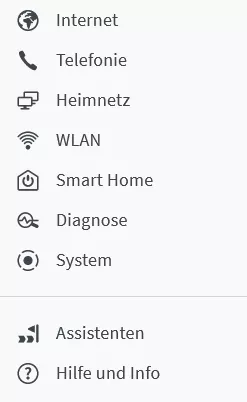

    Ich habe wie oben genannt das Problem der Icon-Darstellung auf der Fritz!Box Webseite. Diese werden nur unter der Verwendung von deren eigenem Fonds abgebildet. Nun möchte ich aber in den Einstellungen nicht allen Sites die Verwendung eigener Fonds gestatten da dann abbildungsfehler unzähliger Seiten erfolgen.

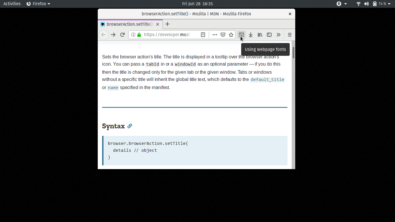

    Ich nutze dieses AddOn dafür:
    Enforce Browser Fonts – Holen Sie sich diese Erweiterung für 🦊 Firefox (de)
    Laden Sie Enforce Browser Fonts für Firefox herunter. Enforce browser fonts easily instead of letting websites use their own fonts. Easily toggle between…

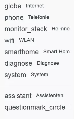

  • so sieht das aus. Laut Fritz liegt das an deren eigenen Fon T s und die müsste man gestatten. in Firefox ist, meines Wissens, leider nur die Generalvollmacht möglich... warum eigentlich?

    Es dürften eh schon nicht viele Benutzer sein, welche Websites die Verwendung eigener Schriftarten verbieten. Das ist eigentlich wirklich nur ein sehr spezielles Barrierefreiheits-Feature. Der Bedarf, das pro Website unterschiedlich zu handhaben, dürfte verschwindend gering sein. Die verlinkte Erweiterung hat ja auch weniger als 300 Nutzer, was praktisch niemand ist und sicher nicht als Argument verwendet werden kann, wieso Mozilla in ein solches Feature investieren sollte.
    Dazu sei auch gesagt: Die Verwendung von Icon-Schriften ist sehr verbreitet. Auf den meisten Websites, die eine Icon-Schrift verwenden, gibt es trotzdem keine Probleme, selbst wenn man die Verwendung eigener Schriftarten verbietet. Das liegt daran, dass Firefox das grundsätzlich nämlich sehr wohl unterscheiden kann und die Icon-Schriften davon unberührt lässt. Nur manche Websites nutzen eine Icon-Schrift falsch, indem sie Standard-ASCII-Zeichen für die Icons verwenden, und das kann Firefox dann natürlich nicht von „echter“ Schrift unterscheiden. Es ist letztlich also ein Website-Fehler und kein Firefox-Problem.

    Also zum Abschluss meiner Anfrage > Der Hinweis von MI im Post 8 hat mein Problem gelöst. Durch Installation der App " Enforce Browser Fonts" in Firefox kann man durch " Alt u. Komma" den Seiteneigenen Fonts installieren... so klappts jedenfals bei mir.
