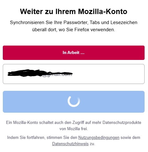

    Den gleichen Link in Edge eingegeben:
    Kann die verbindung nicht herstellen.
    3 Mal editiert, zuletzt von Dornbuscher (16. Oktober 2024 um 14:06) aus folgendem Grund: Ein Beitrag von Dornbuscher mit diesem Beitrag zusammengefügt.
  • In Firefox:
    Bildschirm bleibt leer

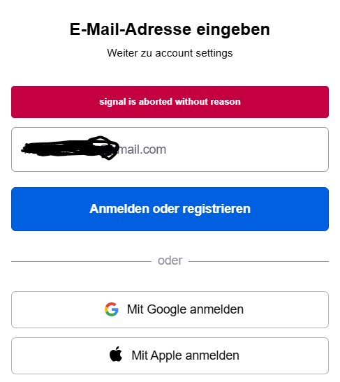

    In Edge erscheint immerhin die Maske zur Eingabe der email Adresse - danach Stillstand mit obiger Meldung ...in Arbeit.
    In Ergänzung zu oben, schmeißt Edge nun noch folgende Meldung:
