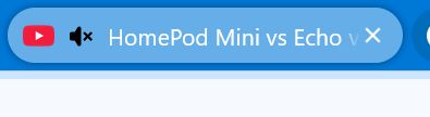

Tab mit Audioinhalt: Ist diese Darstellung normal oder ein nicht mehr richtig funktionierendes Script?

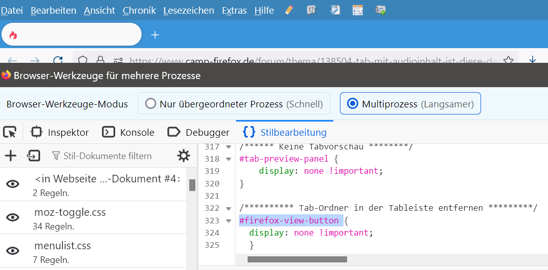

  • der Tab-Ordner, links außen, ist bei Dir zu sehen, der ist aber auch ausgeblendet - siehe letzten CSS-Code, der Datei.
    Du meinst diesen Teil vom Code?
    Wenn ja, der ist für für den Button mit dem v ganz rechts:
    Das Symbol ganz links wäre:
    /********** Tab-Ordner in der Tableiste entfernen *********/
    #firefox-view-button {
      display: none !important;

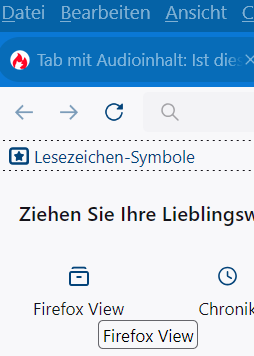

    Du hast dir den wahrscheinlich ins Anpassenfenster gezogen:

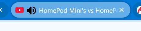

    … Alles:
    /*Lautsprechersymbol größer und weiß */
    .tab-icon-overlay {
      border: none !important;
      background-color: transparent!important;
      fill: white !important;
      transform: scale(1.7, 1.7) !important;
    Auch ist scale(1.7) ausreichend.
  • Alle diese Zeilen sind zu ersetzen durch: appearance: none !important;
    Habe ich gemacht, danke.
    Danke 😊
    Genau, richtig.

  • Leider funktioniert der Code nicht mehr ab Firefox 136. Was müsste ich ändern?
    Mein Code ist momentan:
  • Im Ganzen nicht mehr? Teilweise nicht?
    Teilweise. Sieht jetzt so aus:
    Durch den Tausch in .tab-audio-button funktioniert zwar die Änderung der Größe des Icons, aber die Farbänderungen bleiben unberücksichtigt. (Nachtrag: Im inaktiven Tab, wird die Farbe angepasst, nur im aktiven nicht)
    Einmal editiert, zuletzt von genetic (5. März 2025 um 17:52)
