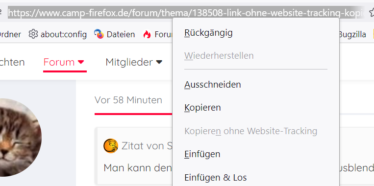

    Man kann den deaktivierten Menüeintrag auch ausblenden:
    #contentAreaContextMenu #context-stripOnShareLink[disabled="true"] {
        display: none
    (Nachtrag:) Regel repariert, siehe zusätzlich Antwort von 2002 Andreas.

  • Du meinst sicherlich:
      display: none !important;
    Upps, ja! Danke zum Ersten.
    Und wenn, dann müsste es auch in der Urlbar noch ausgeblendet werden:
    Aha, war mir noch nicht aufgefallen. Danke zum Zweiten!
