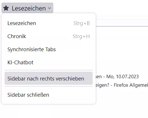

  • Eigentlich müsste doch ein Klick oben auf den Pfeil neben dem Auswahlfeld (bei dir sicherlich Lesezeichen) genügen. Da gibt es einen Eintrag, mit dem du die Sidebar nach rechts verschieben kannst.
  • die Sidebar rechts angezeigt
    Hallo geldhuegel ...
    teste bitte mal:
    Erst die Sidebar nach rechts verschieben:
    Dann den Code nutzen.
