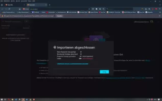

    Ich kann in FF keine PW aus chrom importieren. Das Importieren von Lesezeichen funktioniert so wie es soll.
    Wenn ich bei FF auf PW importieren klicke scheint es auch ausgeführt zu werden Also importieren aus anderen Browsern.Da kann ich ja auswählen was ich importieren möchte. Also hier allee Haken ausser Passwörter raus und dann importieren wählen. Angezeigt wird allee 268 PW importiert. Nur sehe ich keine PW und anscheinend ist auch nix gespeichert wenn ich eine Webseite mit PW aufrufe

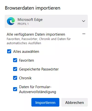

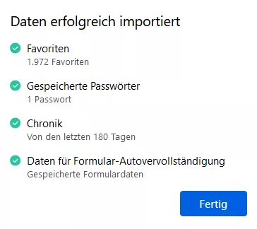

  • Von Edge werden auch keine Passwörter übernommen. Aber Passwörter stehen nicht auf der Liste der zu importierenden Daten, schon aufgefallen? Bei mir sieht auch die Abschlussmeldung komplett anders aus.

  • Ich sollte evtl in Edge auch mal ein Passwort eingeben ;)
    Ändert aber nichts dran, dass sein Dialog immer noch komplett anders aussieht, also wo mit versucht er da zu importieren? Also Firefox kann das nicht sein.

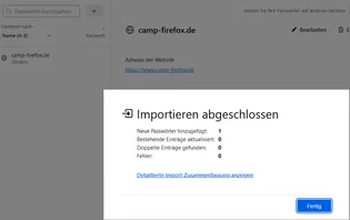

  • Ändert aber nichts dran, dass sein Dialog immer noch komplett anders aussieht, also wo mit versucht er da zu importieren? Also Firefox kann das nicht sein.
    Doch. Das ist der CSV-Import auf about:logins.
    Die Frage ist halt, ob der CSV-Export aus Edge wirklich das gleiche Format bereitstellt, wie es seitens Firefox erwartet wird.

  • Pauschal kann ich nichts zum obigen Ergebnis sagen, so sieht es für Edge (oben) und Firefox (unten) aus
    name,url,username,password,note
    www.camp-firefox.de,https://www.camp-firefox.de/,.DeJaVu ,4711,
    "url","username","password","httpRealm","formActionOrigin","guid","timeCreated","timeLastUsed","timePasswordChanged"
    "https://www.camp-firefox.de",".DeJaVu","4711",,"https://www.camp-firefox.de","{fe9504fc-xxx}","xxx","xxx","xxx"
    Und der Ergebnisdialog dazu.
    Wenn Chrome ein anderes Format als Edge nutzt, oder das Format abweicht... Denn es ist erkennbar, dass Firefox mit Anführungszeichen als klare Abgrenzung nutzt, Edge nicht. Ich denke daher, dass die "falschen" Einträge entweder Sonderzeichen beinhalten, oder schlichtweg defekt sind. Soviel Erkenntnis traue ich den Entwickler bei Mozilla schon zu, dass es getestet wird.

  • also: unter chrom eine CVS datei erstellt für PW und die gespeichert.Dann chrom geschlossen und FF geöffnet und dann PW importieren aus Datei. Genau das funktioniert nicht steht ja auch im Fenster 309 nicht importiert . Aber warum ?

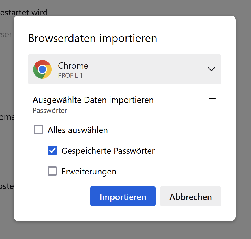

  • Du hast geschrieben, dass du einen CSV-Export in Chrome und einen CSV-Import in Firefox durchgeführt hast. Du sollst einen anderen Weg versuchen - wie dir jetzt schon mehrfach geschrieben worden ist.
    Du sollst überhaupt nichts aus Chrome exportieren. Du sollst in Firefox in der Oberfläche zum Importieren von Daten aus anderen Browsern Chrome anstelle der CSV-Datei auswählen. Das kann wie folgt aussehen:
