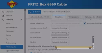

    Habe ein Problem mit der Darstellung von bestimmten Pop-ups!
    Beispiel:

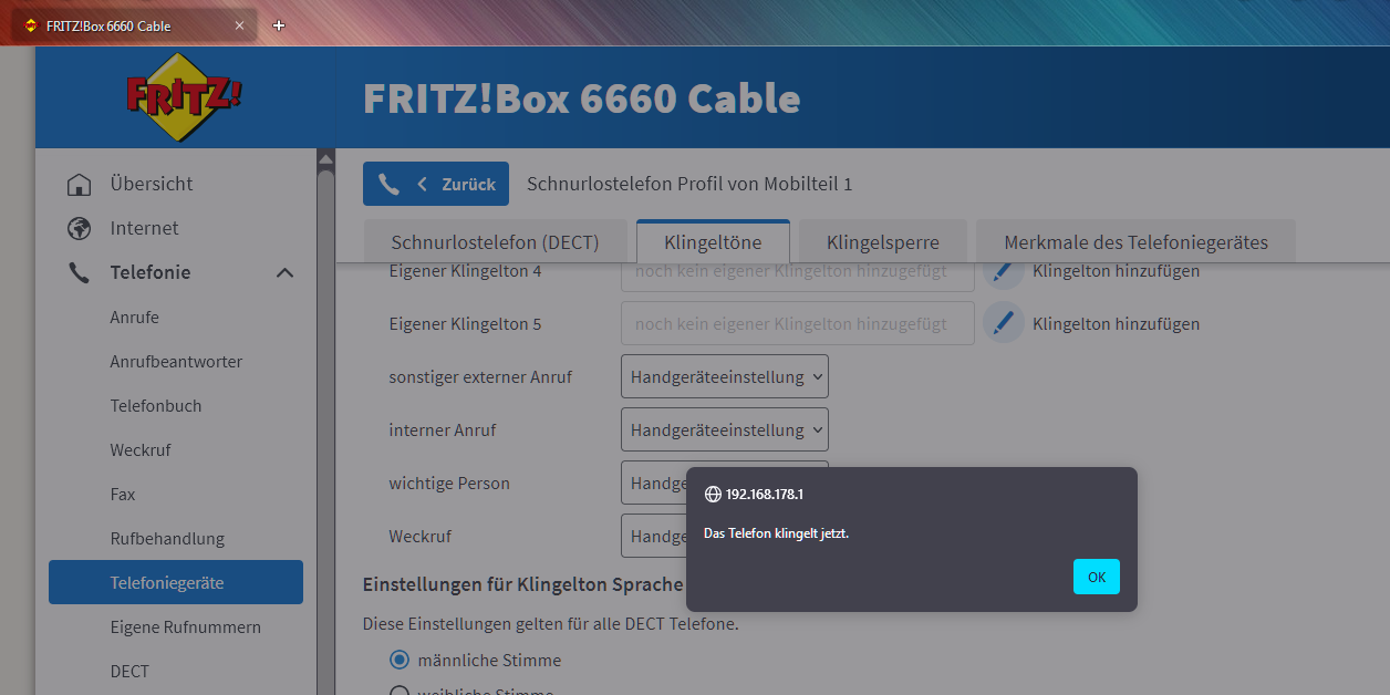

    Das Pop-up sollte aber so aussehen:
    Im Fehlerbehebungsmodus wird das Pop-up richtig angezeigt!

  • Die Hardwarebeschleunigung kann keinen Einfluss darauf haben, ob ein alert()-Dialog, wie im Screenshot des erwarteten Zustands zu sehen, angezeigt wird oder nicht.
    Ich finde es irritierend, dass beide Screenshots etwas Unterschiedliches anzeigen. Damit meine ich nicht, dass die Darstellung im ersten Screenshot ganz offensichtlich nicht passt, sondern dass es auch wirklich etwas anderes ist. Ein alert()-Dialog sieht nämlich immer so aus wie im zweiten Screenshot. Ein solcher kann nicht von der Website gestaltet werden. Screenshot 1 ist also kein Darstellungsfehler dessen, was Screenshot 2 zeigt.

    Screenshot 1 zeigt, was auch immer, etwas Komisches an!
    Screenshot 2 zeigt, wie es eigentlich aussehen sollte.
    Wie das zustande kommt, ich weiß es nicht, und auch warum das so ist.
    Beider Profile sind fast gleich! Gleiche Erweiterungen, fast gleiche Skripte und CSS.
    Wie ich diesem Fehler auf die Schliche kommen kann, bisher habe ich weder eine Idee noch einen Tipp oder sonst irgendetwas.

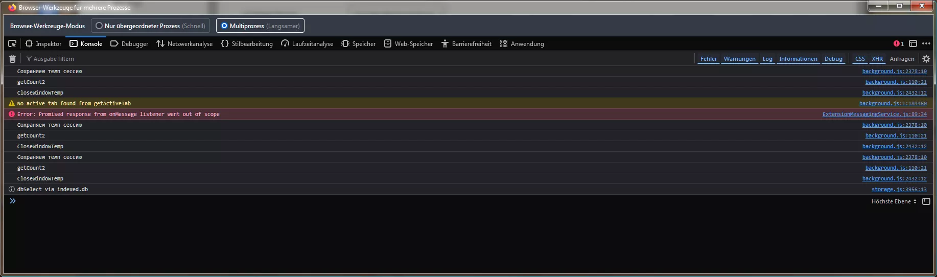

    Wollte schlau sein und habe die Konsole aufgerufen.
    Alle Meldungen gelöscht und dann den Button zum Testen des Telefons gedrückt.
    Das bekam ich dann zu sehen!
    :/ Habe ich mir da was eingefangen! Russischer Eintrag?
    Wobei das wohl einfach nur "Das Tempo der Sitzung beibehalten" heißt.
    Interresant ist, dass ich im Testprofil nicht EINE Meldung erhalte!
    Das beste wird wohl sein, wirklich das "Arbeits"-Profil aus dem Testprofil neu zu erzeugen.
