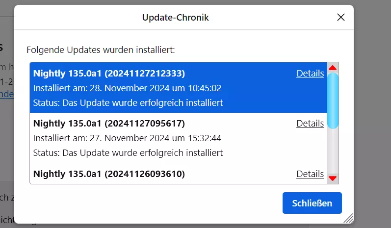

    Mit dem heutige Update vom Nightly Version 135 funktioniert das Skript nicht mehr:

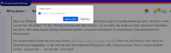

    Aber das Skript scheint so zu funktionieren. Ich habe das nach den Änderungen in mozilla central gemacht, die Sören oben verlinkt hat. Die Zeilen 173 bis 178 sind noch aus der alten Version, die ich hatte. Sie sorgt nur dafür, dass beim Schließen nur eines Tabs diese beiden Strings verwendet werden. Ansonsten erscheint z. B. stattdessen 1 Tab schließen? als Standardtext.

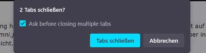

    Der unübersetzte String hat eine neue Entity: tabbrowser-ask-close-tabs-checkbox Diese ist auf Pontoon noch nicht zur Übersetzung freigegeben. In der omni.ja steht der englische String schon drin, muss er ja auch. Aber in einem anderen Locale - bei euch de -, - bei mir hsb - noch nicht.
    Hier ein Bildschirmfoto für das Schließen mehrere Tabs:
    Und hier das Bildschirmfoto für das Schließen von nur einem Tab. Hier wird die Frage Fenster schließen? und die Schaltfläche Schließen verwendet, wie es in den Zeilen 173 bis 178 festgelegt ist. Die Texte sind zwar alle in Sorbisch, aber ihr könnt mir das ruhig glauben. ;)
