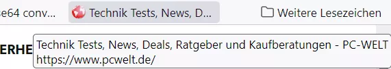

    seit einigen Tagen stellte ich fest, dass in der Lesezeichen Symbolleiste ein Lesezeichen, und zwar das von PC-Welt nur als Text angezeigt wird. Es fehlt das dazugehörige Icon von PCWelt. Das Lesezeichen selbst aber funktioniert, denn die Seite wird nach einem Klick geöffnet.
    Alle anderen Lesezeichen in dieser Leiste werden mit Icon angezeigt. Auch im Lesezeichen Menü wird dieses Lesezeichen nur als Text dargestellt. Ich habe dieses Zeichen gelöscht und wieder neu erstellt. Aber es steht wieder ohne Icon da.
    In meinem zweiten Browser Edge werden alle Zeichen korrekt dargestellt. Was ist da nicht in Ordnung? Kann jemand helfen??? Habe ein Foto eingefügt.

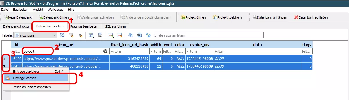

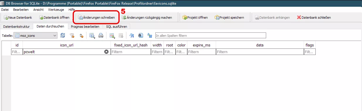

    mgbln39 Die Datenbank scheint einen fehlerhaften Eintrag zu haben. Am schnellsten kann man den Fehler beheben, indem man den Eintrag direkt in der 'favicons.sqlite' löscht. Mit dem kostenlosen OpenSource-Tool DB Browser for SQLite  geht das am bequemsten.
    Dann:
    1. Firefox schließen.
    2. Von 'favicons.sqlite' eine Sicherheitskopie erstellen.
    3. 'favicons.sqlite' mit Doppelklick öffnen.
    :!: Die Punkte 4) und 5) natürlich nur durchführen, wenn überhaupt Einträge für 'pc-welt' vorhanden sind. :!:
    Gruß BrokenHeart
