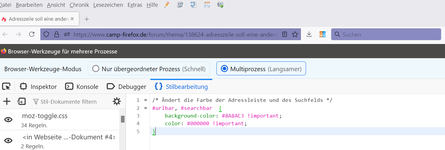

So sieht das hier damit aus:
Wenn das bei dir nicht so ist, dann nimm deinen alten Code wieder, damit hat es ja gepasst.
Andy - ohne Suchfeld
Dann brauchst du diesen Code aber auch nicht:
Camp-Forum mit Suchfeld.

/* Suchleiste neben der Adressleiste anzeigen */
#search-container {
-moz-box-ordinal-group: 1 !important;
order: -1 !important;
display: -moz-box !important;
display: flex !important;
habe ich es ausprobiert. `In FF 133 hat sich evtl. vieles geändert. Wenn du aber auch FF 133 hast, dann stimmt bei meinem PC etwas nicht. Das Suchsymbol ist jetzt neben der Adressleiste aber funktionslos, weil es nicht reagiert.

Andy 123 Es wäre echt nicht schlecht, wenn Du mal eine bestimmte Frage, die immer noch im Raum hängt,
beantworten würdest. Welches Theme nutzt Du?
Dann wäre es wirklich sehr, sehr hilfreich, wenn Du Dein komplette userChrome.css hier reinstellst.
Das würde es erheblich einfacher machen, die Fehler, die in Deinen Anpassungen stecken, zu bereinigen!
Denn dieses "ewige" hin und her bringt nicht wirklich was! Und, es tut mir leid das so in aller Deutlichkeit hier so schreiben zu müssen,
aber Du hast, genau wie ich manchmal, eine verdammt lange Leitung.
Also, welches Theme und Dein Code (userChrome.css), bitte.

Andy 123 Bitte, bitte, welches Theme nutzt Du?
Und hau den kompletten Code Deiner userChrome.css hier rein!

Du öffnest die userChrome.css einfach mit dem Editor, markierst den kompletten Inhalt und kopierst.
Hier im Forum, klickst Du im Antwortfenster, auf das 9nte Symbol von rechts. (Code-Block einfügen)
Dann wird ein "Kästchen" generiert, in das Du die Zwischenablage hineinkopierst.
(Rechtsklick, einfügen).
