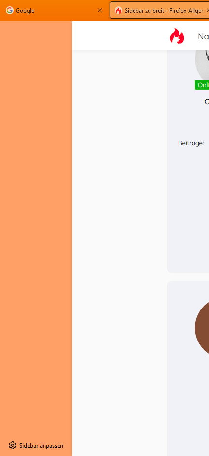

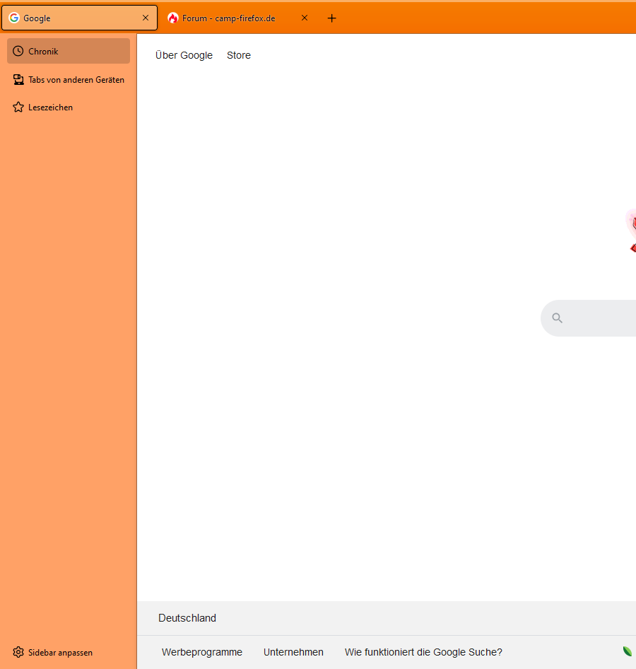

    nachdem sowohl an Firefox wie auch an meinem PC einiges nicht mehr stimmte, habe ich Windwos zurückgesetzt und alles neu gemacht. Bisher klappt alles gut mit Firefox, außer der Sidebar. Die ist außergewöhnlich breit und ich finde keine Einstellung, bei der sie kleiner wird. Kann mir jemand sagen, wie man das hinbekommt?
    Ich habe ein Screenshot angehängt.

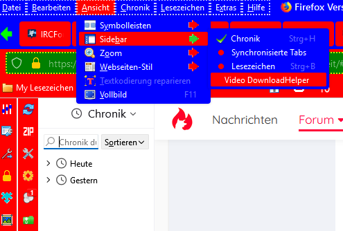

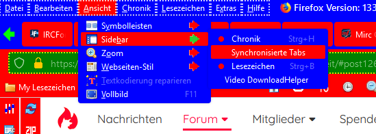

    Kannst mal bitte ein Screenshot vom menu - Ansicht machen wo man die häckchen nicht sieht?
