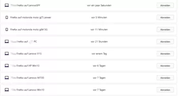

    Und so sieht es unter Kontoinformation aus:
    Wenn ich auf "Jetzt synchronisieren" drücke tut sich gar nicht. Auf sämtlichen anderen 7 Geräten (6 PCs mit Win 10 und ein Motorola G7) funktioniert es aber einwandfrei.

  • Ja Pi komplett rausgenommen, also richtig physisch abgesteckt, und alle DNS Einstellungen auf Standard gesetzt. Ja sie haben unterschiedliche Namen. Eines ist ein Moto g84 (das nicht funktioniert) das andere ist ein Moto g7.
    So siehts im Firefox Account aus.

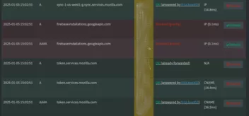

    So Firefox nochmal komplett gelöscht und sogar deinstalliert, also einmal alles neu. Ich kann mich anmelden an mein Sync Konto aber es wird nichts synchronisiert. Manueller Sync genauso unmöglich wie vorher. Es werden beim Versuch Mozilla Server kontaktiert aber nichts gesynct:
    Wenn ich aber an meinem anderen Smarphone Sync mache werden zusätzlich noch diese Server kontaktiert und der Sync funktioniert:

    Firebase wird hier schon immer blockiert und kein anderes Gerät hat damit irgendein problem, Firefox Sync funktioniert bei denen trotzdem. Außerdem funktioniert es ja auch ohne jegliche Blockierung von Pi nicht, wie schon geschrieben. Es funktioniert ja auch nicht über mobile Daten oder andere WLANs. Also kann es nicht am Netzwerk liegen.

  • Firebase wird hier schon immer blockiert und kein anderes Gerät hat damit irgendein problem, Firefox Sync funktioniert bei denen trotzdem.
    Die Synchronisation ja, aber auch das Empfangen von Tabs? Denn das funktioniert über einen Push-Mechanismus, für den Firebase verwendet wird. Das ist auch genau der Grund, wieso es diese Funktion im Firefox-Fork „Fennec“ in F-Droid nicht gibt.
    Firebase ist die einzige zuverlässige Push-Lösung auf Android, weswegen ich niemandem empfehlen würde, das zu blockieren. Mozilla hat sich nicht grundlos für Firebase entschieden. Ohne das jetzt zwingend auf dich beziehen zu wollen, aber in den meisten Fällen ist Firebase zu deaktivieren schlicht und ergreifend blinder Aktionismus von Menschen, die nicht wissen, was sie tun, und die Wahnvorstellung haben, dass alles, was von Google kommt, gegen die Interessen der Nutzer sein muss. Es gibt gewisse Websites, die ein ganz bestimmtes Narrativ bedienen und verbreiten, dass man das aus vermeintlichen Datenschutzgründen unbedingt unterbinden müsste. Dem Nutzer, der das glaubt, kann man da kaum einen Vorwurf machen.
