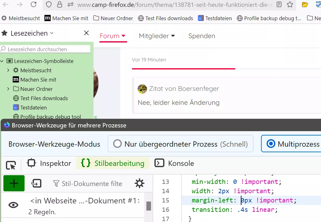

    Wenn ich drüber gehe funktioniert der Code nicht mehr.
    Warum ist das wichtig?
    Ganz links sieht man einen hellen Streifen. Der Shot ist mit dem Wert 0px gemacht worden. Mit 1.4px ist er fast verschwunden, aber eben nicht ganz. Höher kann ich nicht, da dann der Code nicht mehr funktioniert.

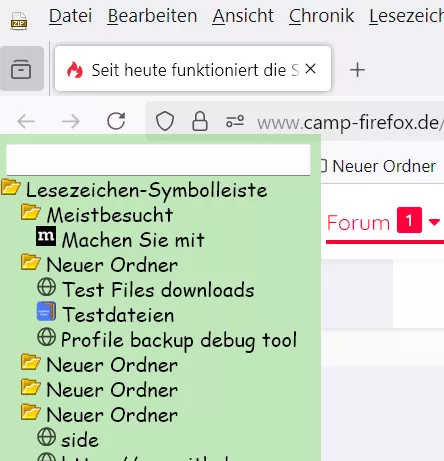

    Der 2 Code funktioniert ohne weissen Rand, allerdings fehlt mir da das Suchfeld
  • allerdings fehlt mir da das Suchfeld
