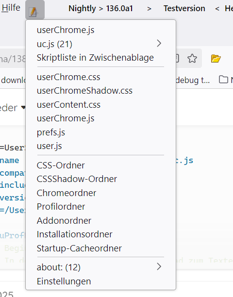

    Nach dem Update eben funktionieren folgende Skripte hier nicht mehr:
    Bei den beiden oberen passiert nichts mehr nach anklicken.
    Und bei dem unteren sieht es so aus:
    Alle Einträge haben keine Funktion mehr, und das Popup nach rechts öffnet sich auch nicht mehr.
    Kann sich das bitte mal jemand ansehen, was angepasst werden muss.
    Vielen Dank vorweg wie immer.
