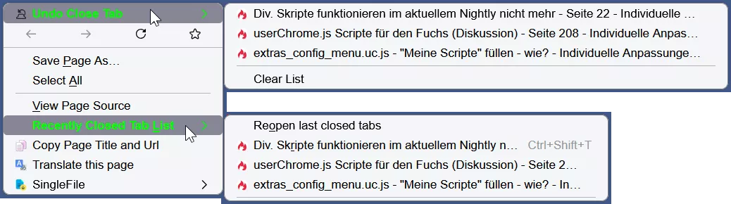

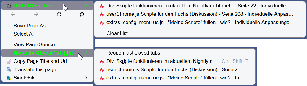

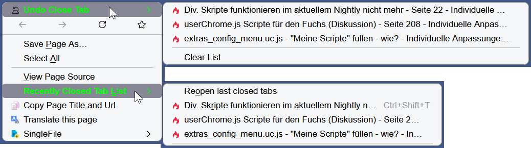

  • Speravir Danke für das Angebot der Hilfe. Die Meinung des Benutzers ist nur ein Wunsch. Möge Alice0775 mehr Zeit haben, um Bugs zu beheben.
    Nur zur Information, beachten Sie, wie viel informativer die Erweiterung Dropdown-Menü (oben) ist im Vergleich zu dem Skript (unten).
