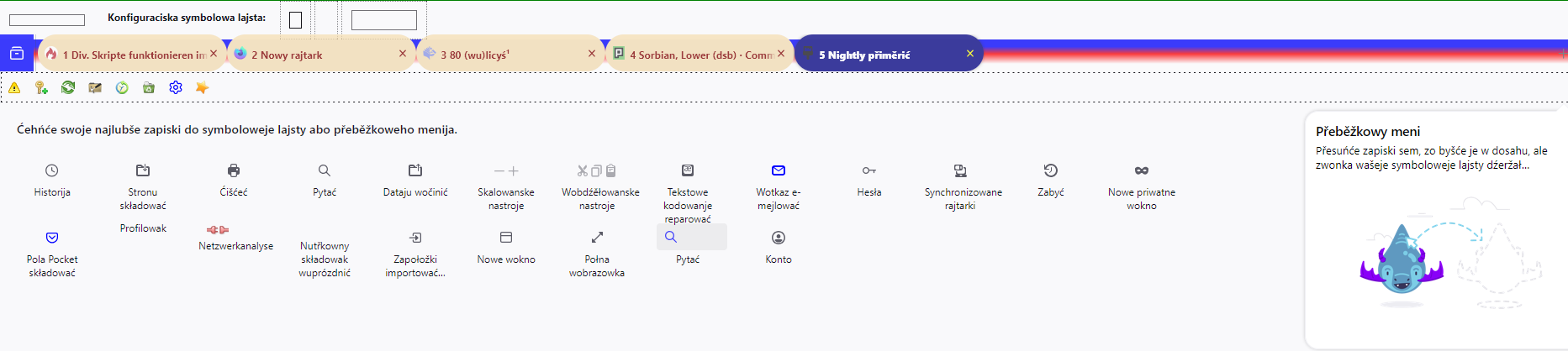

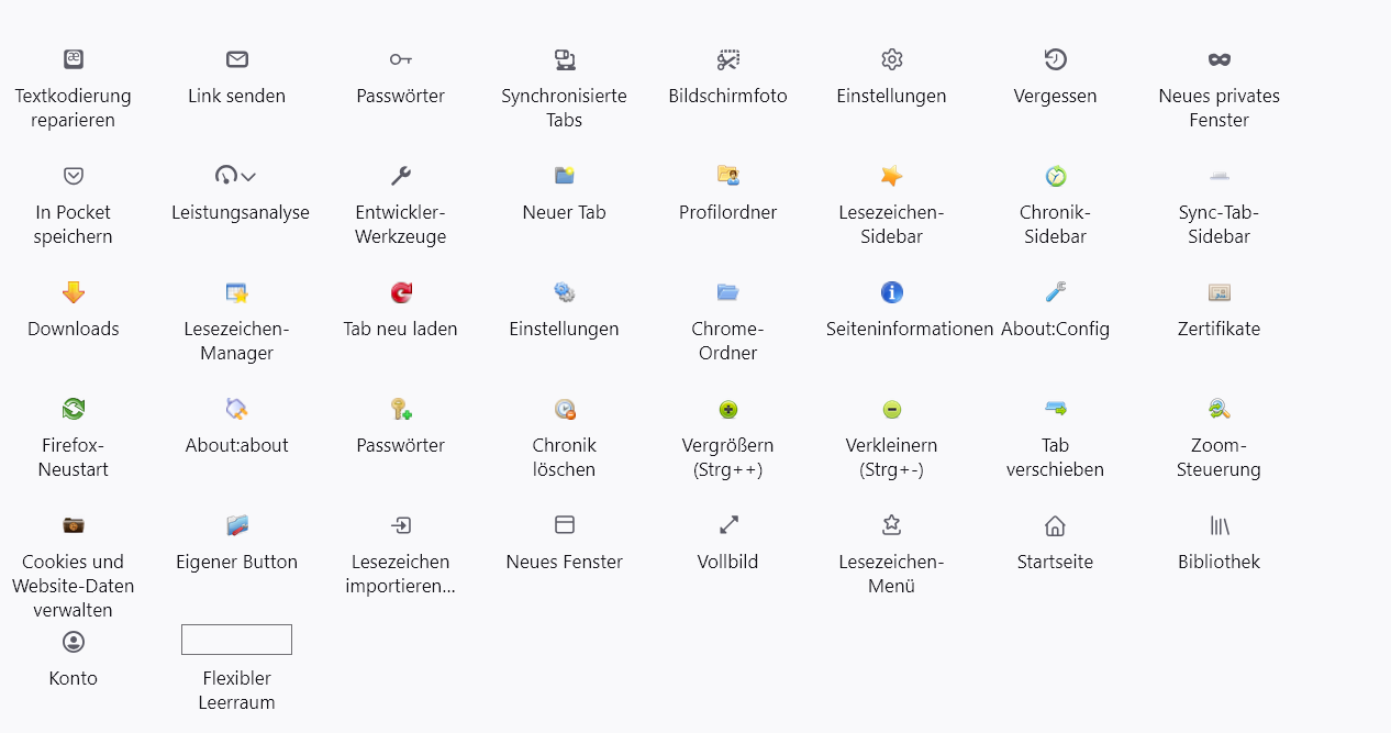

    Ich habe ich ja auch geschrieben, dass einige Codes noch nicht angepasst sind. Aber bei mir fehlen eine Reihe von Symbolen, wenn ich Endors Skript nutze, siehe meine Bildschirmfotos oben.
  • Bei mir waren die alle unter Symbolleiste anpassen vorhanden.
    Bei mir nicht.
  • Und so bei mir:
  • Das kannst du laut schreiben. :)
