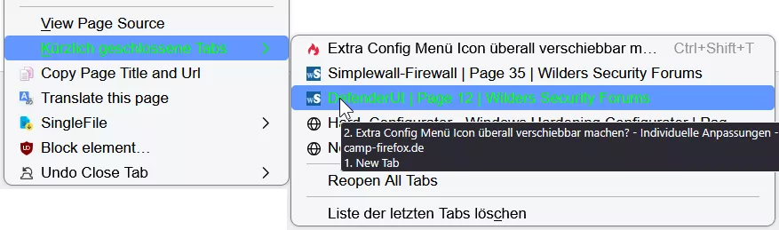

    Danke! Gleicher Fehler wie in Beitrag #310.
    Die erste geschlossene Tab in der Liste - der Tooltip wird nicht angezeigt.
    Die zweite geschlossene Tab in der Liste - der Tooltip wird nicht angezeigt.
    Die dritte geschlossene Tab in der Liste - der Tooltip der ersten Registerkarte wird angezeigt.
    Die vierte geschlossene Tab in der Liste - der Tooltip der zweiten Registerkarte wird angezeigt, usw.
    Es wäre logisch, Tooltips im Skript vollständig zu deaktivieren.
  • der Tooltip wird nicht angezeigt.
    Kann ich bestätigen.
    Bei mir sind allerdings alle! Tooltips deaktiviert, darum ist mir das nicht aufgefallen.;)
    Einmal editiert, zuletzt von 2002Andreas (15. Januar 2025 um 11:35) aus folgendem Grund: Ein Beitrag von 2002Andreas mit diesem Beitrag zusammengefügt.

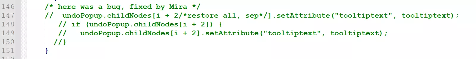

  • lenny2 sorry, da weiß ich gerade auch nicht weiter!
    Wenn es Dich stört, "klammere" die Funktion einfach aus.
    JavaScript
       /*     if (undoPopup.childNodes[i + 2]) {
              undoPopup.childNodes[i + 2].setAttribute("tooltiptext", tooltiptext);
    Wenn ich es berichtigt bekomme, poste ich hier.
