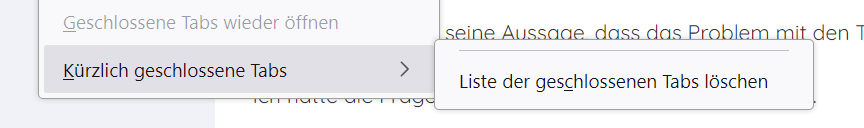

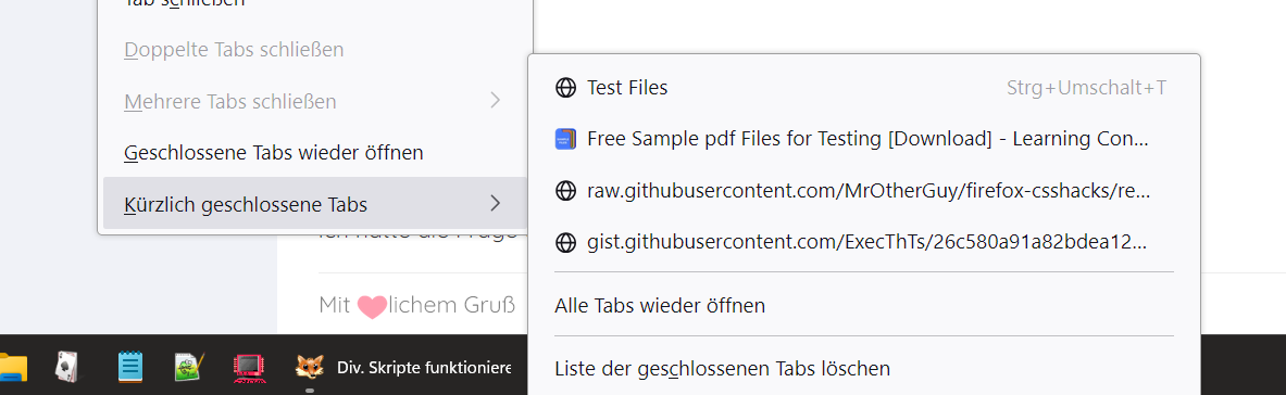

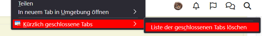

    Das ist aber erstens kein Tooltip und zweitens zeigt der Screenshot von lenny2 in Beitrag #314 einen Tooltip. Daher gehe ich mal davon aus, dass das gemeint ist.
    Ich meine aber auch, dass lenny2 den Eintrag meint, den 2002Andreas gezeigt hat...:/

  • Ja, wie in Ihrem Screenshot in Beitrag #323
    Das ist aber kein Tooltip, sondern ein Menüeintrag. In Betrag #314 ist das schwarze Feld zum Menüeintrag Extra Config ein Tooltip.

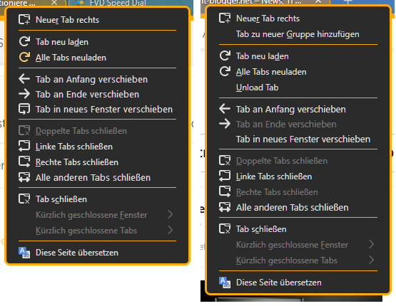

  • :!:Leute, ich verstehe DAS nicht.
    Wenn ich die "Liste löschen" angeklickt habe, komme ich gar nicht mehr in dieses Menü!
    Der Eintrag "Kürzlich geschlossene Tabs" ist dann ausgegraut.
    Und zwar im 134, wie auch im Nightly.
    Links Version 134....
    Rechts die Nightly.

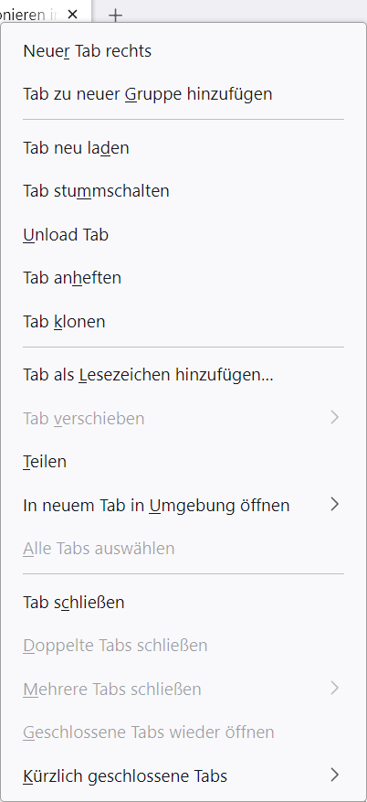

  • ist dann ausgegraut.
    Hier nicht:/
    so sieht das aus:
    Dann löschen:
    ergibt:
    Hier für einen Test das von mir genutzte Skript:
    Und ich denke, so ist es auch bei lenny2
