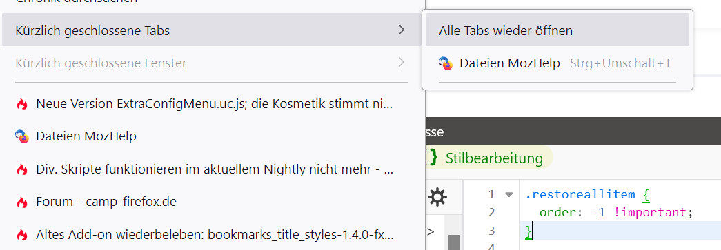

    Hat jemand eine Idee, wie diese Schaltfläche ganz noch oben verschoben werden kann?
    Bzw. wie der betreffende Code umgeschrieben werden kann, damit zwar die Liste generiert wird,
    aber nicht die diese Schaltfläche "Alle Tabs wieder öffnen"!
    Dann könnte man so eine Schaltfläche auch "hardcoded" ganz oben platzieren.
    Meinst du das so?
    .restoreallitem {
      order: -1 !important;
    Ja, super, danke.
    Nun sind aber unten zwei Separatoren.
    Hast Du dazu auch noch eine Idee?
    Diese Schaltfläche, Separator, die Liste, Separator, letzter Menüpunkt (Liste der letzten Tabs löschen)

  • :thumbup::thumbup::thumbup:
    Nun fehlt nur noch ein Separator nach diesem Eintrag,
    Teste bitte: ...
    Ins Skript integriert!
    JavaScript
          var css =`
          .restoreallitem {
            border-bottom: 1px solid #808080 !important;
            margin: 2px 1em;

  • 2002Andreas Also nochmals vielen Dank.
    Ich habe das Skript noch einmal überarbeitet und konnte einen "echten" Separator per JavaScript platzieren.
    So schaut das ganze dann etwas schöner aus.
    Aber Dein CSS war richtig Gold wert:!:
