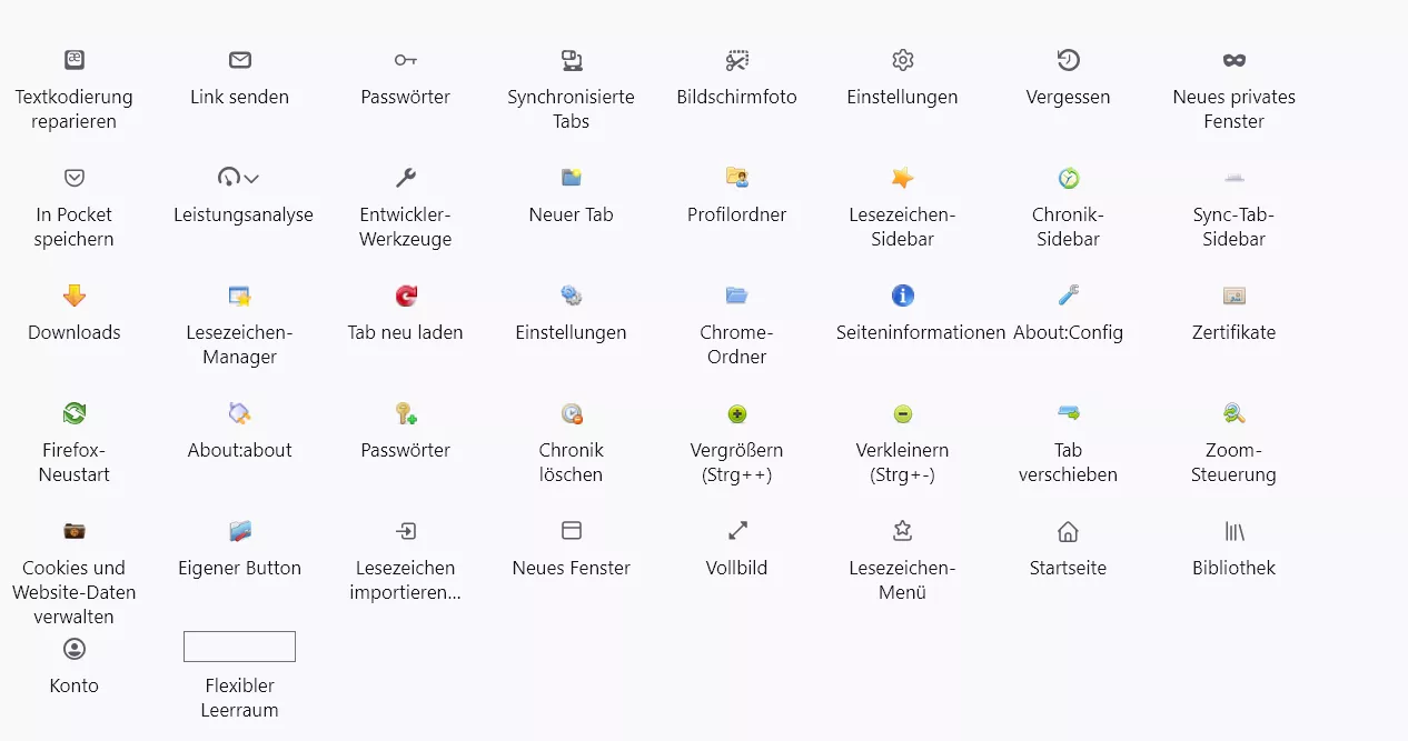

Bei mir nicht.
Hilft dir jetzt nicht wirklich, so sieht das mit deinem oder dem Skript von Endor hier aus:
Bei mir nicht.
Und so bei mir:
Mehr als eigenartig dann
Das kannst du laut schreiben.
Wenn ich den Code-Bereich für about:config (2. von oben) deaktiviere, ist alles in Butter. Ist mir nicht gleich aufgefallen, da ich den bei mir sowieso deaktiviert hatte, da ich dafür das Spezialskript verwende, das ich außerdem in einer anderen Symbolleiste habe.
Zumindest gut, wenn du den Grund gefunden hast.
Na ja, den eigentlichen Grund habe ich noch nicht gefunden, nur die Stelle, wo er sein könnte. Wenn ich den Code gegen den von meinem Spezialskript eintausche, funktioniert der auch nicht. Als Spezialskript funktioniert er aber.
Evtl. durch Zufall eine ID doppelt dadurch
Genau das war das Problem. Sammelskript und Spezialskript hatten die gleiche ID. Ich habe in einem die ID geändert und kann nun beide nutzen. Jetzt erscheint eines der Symbole im Anpassen-Fenster.
Endor Problem für mich gelöst. Aus meiner Sicht ist deine Skriptversion OK.
