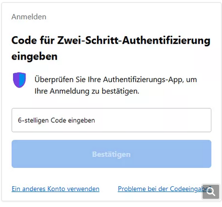

wenn es keine einzige App gibt, kannst Du mir sicher erklären, wieso Mozilla hier nach dem Code aus einer App fragt.

Ist das Firefox-Konto denn überhaupt in der Authentifizierungs-App vorhanden? Wenn nicht, kann es doch gar nicht klappen.

das ist ja eine der Fragen die ich hier ganze Zeit stelle. Firefox zeigt mir nach Anmeldung das u.a. Bild , also sollte es eine APP geben. Die Frage ist nur welche das ist und Firefox auf dem IPHONE angezeigt wird.
habe herausgefunden, dass bei Android Smartphones in der GOOGLE AuthentifizierungApp der FIREFOX - Code verfügbar ist !
Wieso dieser im iphone nicht verfügbar ist, ist schon sehr seltsam.

Firefox kann nur in egal welcher Authentifizierungs-App erscheinen, wenn es darin hinterlegt wurde, entweder durch das Scannen eines QR-Codes oder das Eingeben eines Einrichtungsschlüssels.

offensichtlich habe ich den QR-Code seinerzeit nicht in der Auth. App hinterlegt

Die Wiederherstellungscodes sind für den Fall dass Du Dein Passwort für das Firefox-Konto vergessen hast. Unabhängig davon wird der zusätzlich 6-stellige Code aus der Authentifizierungs-App gebraucht. Und das kann nun mal eben nur dann klappen wenn Firefox auch in dieser App hinterlegt ist.
Bei Dir ist das, soweit ich aus dem Thread ersehe, aber nicht der Fall.
