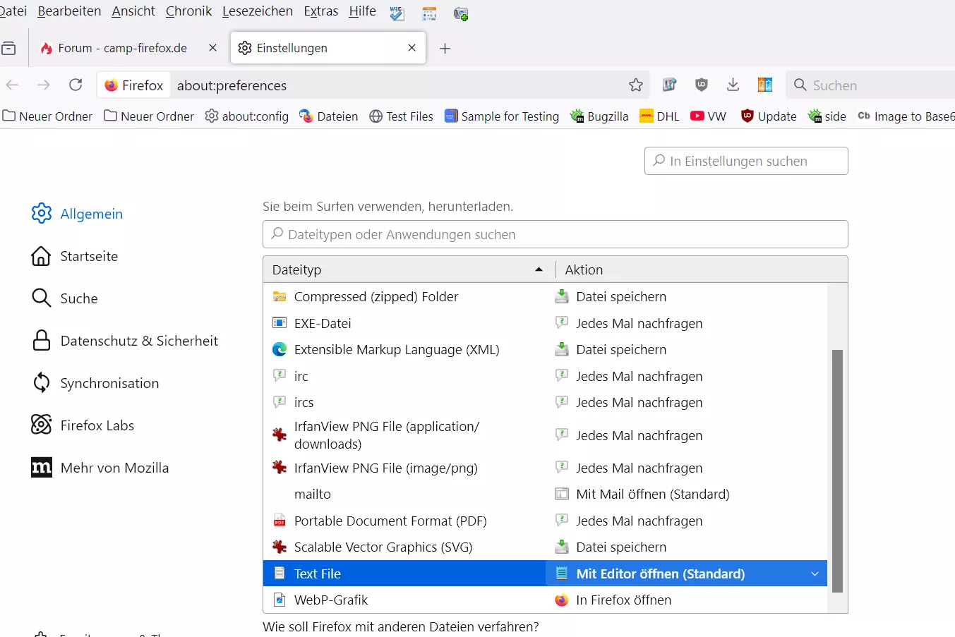

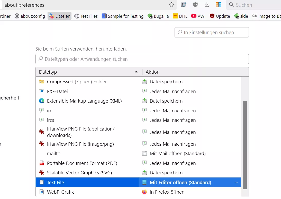

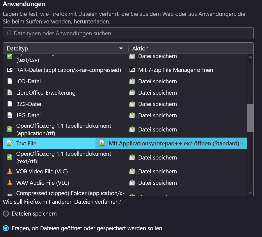

    Wie kann ich FF dauerhaft sagen, er soll Dateien mit .log gleich im Notepad++ öffnen.
    Hier:

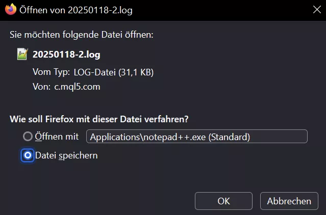

    kann ich in diese Tabelle keine neuen Verknüpfungen eintragen (es fehlt so was wie neu..), ich kann und habe nur angegeben: "Fragen, ob .." aber dann erscheint dieses Fenster:
    wo ich auch keine Option habe, das dauerhaft einzustellen.
    Geht das denn grundsätzlich nicht? Eigentlich will ich das nicht glauben.

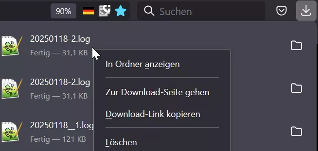

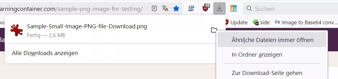

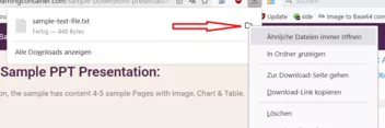

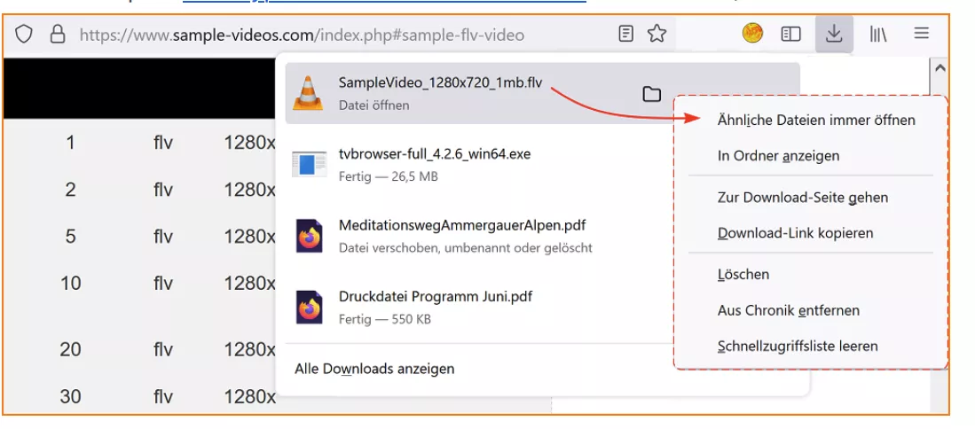

  • was meinst Du mit Download-Panel
    Die Datei downloaden:
    Dann Rechtsklick auf dieses Icon:
    Dann den oberen Eintrag anklicken.
    Ergibt dann diesen neuen Eintrag:

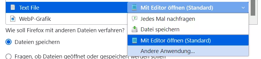

    Und dort dann rechts deinen Editor eintragen.
    Andere Anwendung.. anklicken...
    Einmal editiert, zuletzt von 2002Andreas (19. Januar 2025 um 11:38) aus folgendem Grund: Ein Beitrag von 2002Andreas mit diesem Beitrag zusammengefügt.

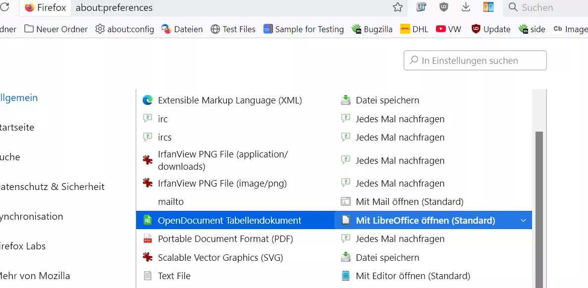

  • tatsächlich fehlt aber genau das:
    Der neue Eintrag befindet sich dann in den Einstellungen..Anwendungen..
    In meinem Beispiel ging es um .txt Dateien.

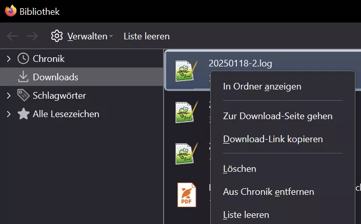

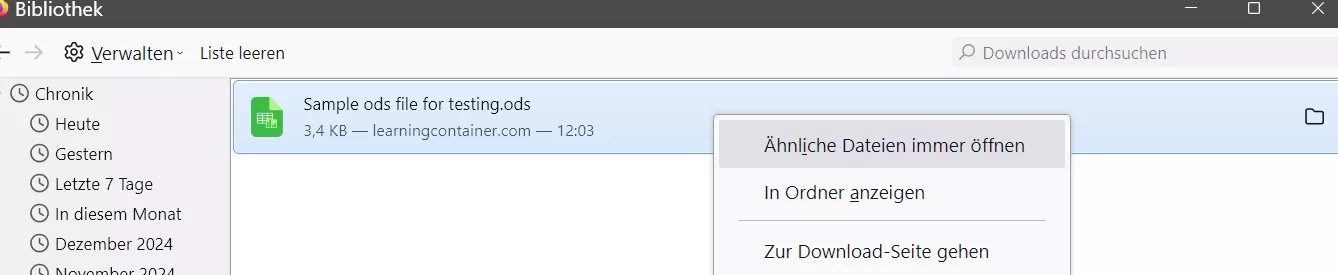

    So geht es auch über das große Downloadfenster:
    Datei downloaden..Rechtsklick drauf..
    Und dann den oberen Eintrag anklicken.
    Dadurch wird der neue Eintrag dann unter Anwendungen eingetragen:
    Im obigen Beispiel dann:

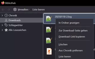

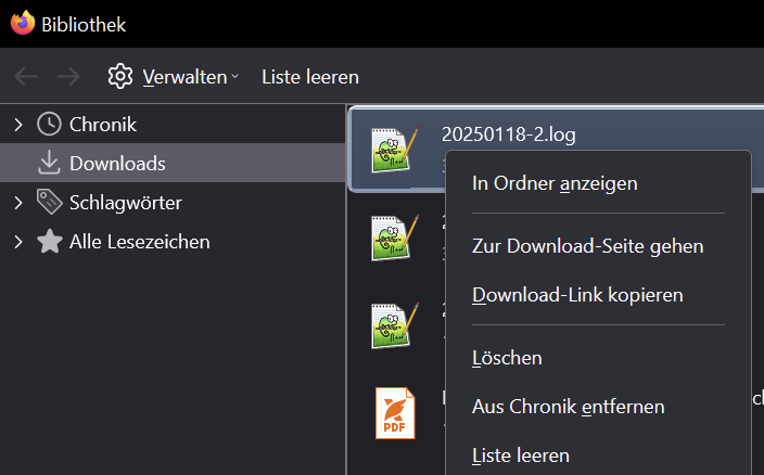

  • aber bei mir fehlt die erste Option:
    Eigenartig:/
    Auch unter dem kleinen Downloadbutton?
    Teste bitte mal im Fehlerbehebungsmodus vom Firefox, wird dann der Eintrag angezeigt?

    Edit:
    Ich merke gerade, das funktioniert wohl nicht mit allen Dateien:/

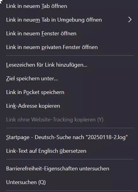

    Hast du mal einen Beispiellink zu so einer .log Datei.

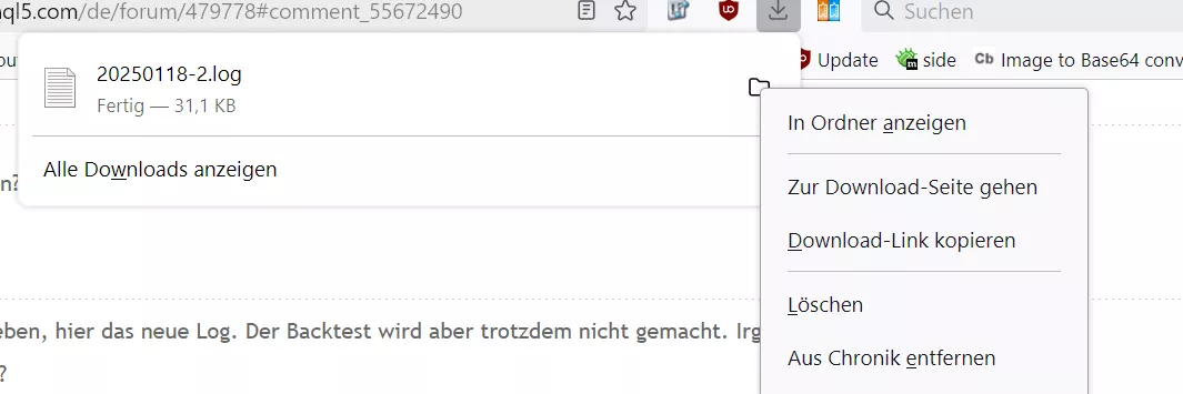

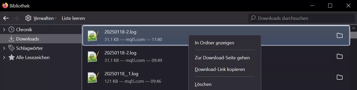

  • Unter dem kleinen Downloadbutton gibt es auch nicht die Option:
    Kann ich bestätigen:
    Siehe dazu bitte Beitrag Nr. 11. Dann stellt die Webseite das nicht zur Verfügung.

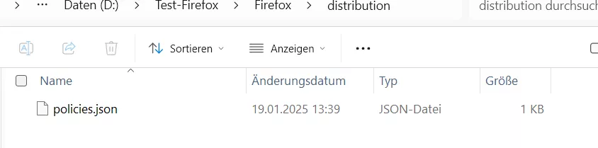

  • Windows speichert manuelle Zuordnungen anders als regulär eingetragene Dateitypen.
    Erstelle dir eine policies.json nach folgendem Muster:
    policy-templates

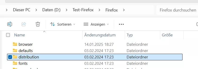

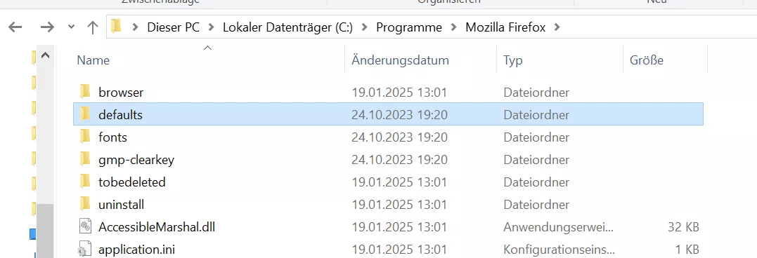

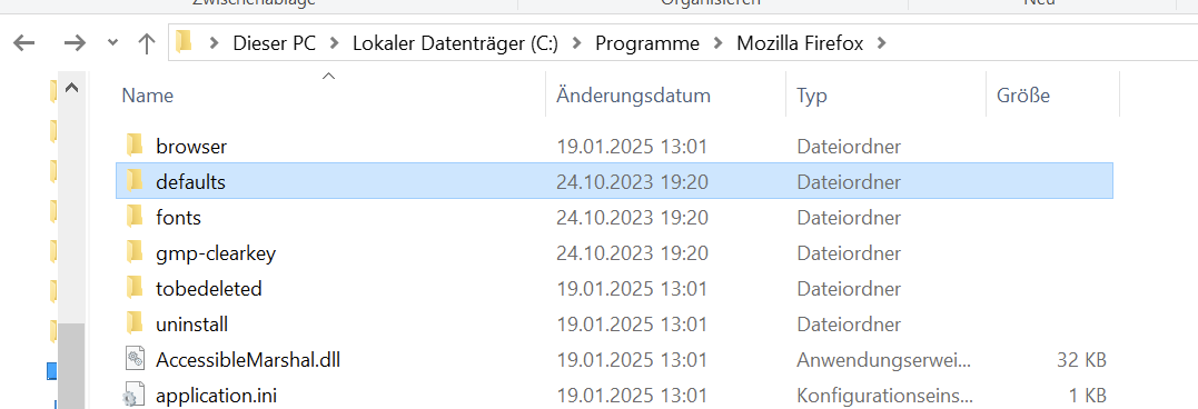

    Hmm, wenn ich nach: #7: "Die Einträge müssten dann in die policies.json im Unterordner distribution im Installationsverzeichnis von Firefox." ins Inst.-Verzeichnis gehe, sehe ich kein Verzeichnis distribution:
    Und "Everything" kennt/findet keine policies.json :(

  • sehe ich kein Verzeichnis distribution
    Das musst du selbst anlegen! Und die policies.json auch.

    Das Öffnen von Log-Dateien ist nun wirklich kein Anwendungsfall für Mainstream-Nutzer. Abgesehen davon liegt die Notwendigkeit am etwas komplizierteren Weg hier eindeutig an der Website. Denn die sendet beim Download folgenden Header:
    content-type: application/octet-stream
    Und das steht für „beliebige binäre Daten“, bedeutet für Firefox also: Unbekannter Dateityp. Nach der Dateiendung geht Firefox standardmäßig nicht, sondern nach dem tatsächlichen MIME-Type der Datei, der durch den passenden Header kommuniziert werden muss. Dateiendungen sind letztlich nur eine Konvention, tatsächlich können die Dateien unabhängig von der Dateiendung alles beinhalten. Das ist ein Sicherheitsrisiko. Deswegen kann es in dem Fall auch die Option „Ähnliche Dateien immer öffnen“ nicht geben.
