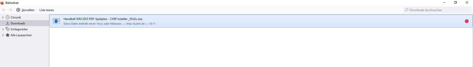

    Hallo zusammen,
    bei einer Userin auf einem Terminalserver wird bei jedem Start eine Datei angezeigt, die einen Virus enthält.
    Öffnet man den Downloadsordner, ist dort keine Datei. Man kann auch die Chronik leeren und den Eintrag löschen. Nach einem Neustart vom Firefox wird die Datei wieder angezeigt.
    Wie bekommt man diesen Eintrag dauerhaft weg, ohne das ganze Profil zu entfernen?
    Vielen Dank im Voraus.
    Viele Grüße

    Hallo und willkommen hier im Forum. 😊
    Hast du mal oben auf: Liste leeren geklickt?

    Vielen Dank für die Begrüßung.
    Ja, das habe ich bereits probiert. Hat leider auch nicht geholfen.
    Ich gebe dir da vollkommen recht, der Browser hat ja zum Glück auch erfolgreich geschützt.
  • Ich bezweifle, dass es sich bei der Datei um den 'Chip-Installer' handelt. Die Seite 'chip-cluster.de' wird ja anscheinend auch als attackierend eingestuft. 'Chip-Installer' steht wohl nur im Dateinamen, um zu erklären, dass man hier eine angebliche PDF-Datei mit einer .exe hat und sich nicht wundert.
    Dass sich der Eintrag zu dieser Datei noch in der Chronik befindet - obwohl sie offensichtlich ja schon gelöscht/verschoben wurde - ist normal. Nicht normal ist es, wenn die Datei immer wieder erscheint, obwohl die Liste gelöscht wurde. Das wiederum würde nämlich bedeuten, dass die Datei sich immer wieder selbst herunterlädt und gegebenenfalls vom Virenscanner gleich verschoben/gelöscht wird. :/
    Bitte sich einmal beim genutzten Virenscanner eventuell gefundene Malware anzeigen lassen und vor allem wirklich einen vollständigen Viren-Scan durchführen!

    Doch, Firefox hat eine Malware-Erkennung für Downloads, wie du ja auch im Screenshot des Themenstarters siehst. Siehe auch folgender Link, dem du entnehmen kannst, dass der im Screenshot des Themenstarters angezeigte Text von Firefox kommt:

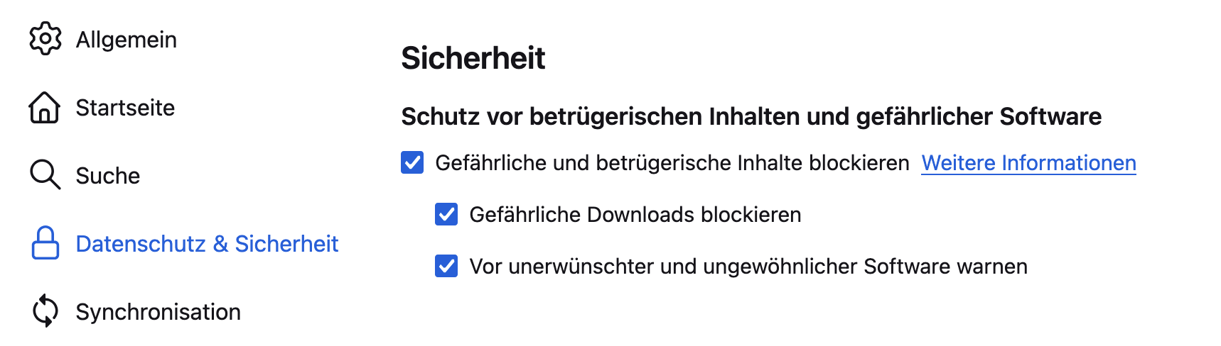

    Ein Add-on wäre auch technisch überhaupt nicht dazu in der Lage, an dieser Stelle einen Text anzuzeigen. Hier noch ein Screenshot der entsprechenden Firefox-Einstellung:
    Oh :huh:, diese Einstellung ist vollkommen unbemerkt an mir vorübergegangen. Sehe ich jetzt wirklich "bewusst" zum ersten Mal. Ich war immer der Meinung, dass sich Firefox nur auf das Warnen/Blockieren vor "bösartigen" Webseiten beschränkt. Dass die Meldung von einem Add-on kommt, hatte ich nicht geschrieben. (Die Add-ons hatte ich nur erwähnt, weil es ja von vielen Anti-Virus-Programmen zusätzliche Add-ons gibt, die mehr oder weniger sinnvolle Dinge bzgl. Virenabwehr ausführen). Mir war schon klar, dass das vom Firefox stammen muss. Allerdings bin ich von der irrigen Annahme ausgegangen, dass Firefox irgendeine (ominöse) Information vom System(Ereignisanzeige?)/Virenscanner ausliest, um den Grund für das Löschen an den User weiterzugeben.
