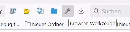

  • Wenn ich den von Haus aus mitgelieferten, Button mit dem identischen Icon aus dem Anpassen-Fenster auf meine Addon-Bar ziehe, dort dann aus dem Menü die Browser-Konsole aufrufe, diese dann wieder schließe und nun auf das Icon, das durch das Script erzeugt wird, klicke, öffnet sich auch dann die Konsole. Also irgendwas passt doch nicht.

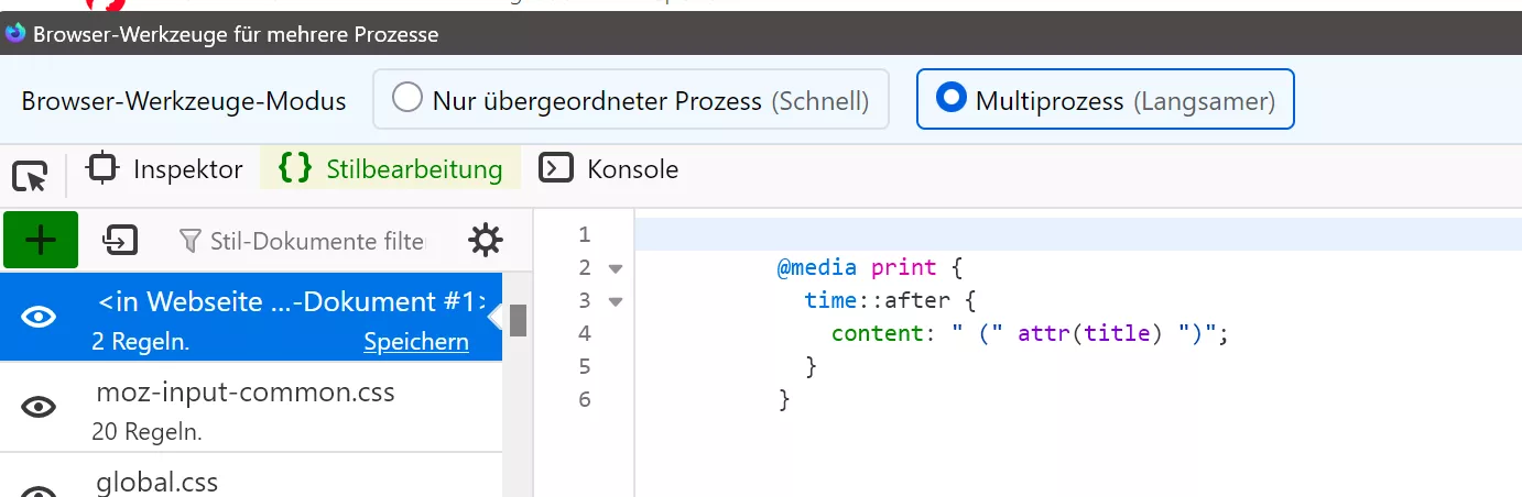

    Wie auch immer es also heißt, es ändert nichts daran, dass der erzeugte Button nicht das in #20 gezeigte Fenster öffnet.
  • Wie auch immer es also heißt, es ändert nichts daran, dass der erzeugte Button nicht das in #20 gezeigte Fenster öffnet.
    Na und welches wird denn dann geöffnet?
  • Keins, das ist ja das Problem
    In deinem Eingangsbeitrag hast du geschrieben, dass beide Male die Konsole geöffnet wird. Da wäre alles in Butter. Also nochmal: Beim Klick auf welches Symbol soll was geöffnet werden?

    Ich nutze nun den Button, den das System mitbringt und muss dann nochmal klicken, um die Konsole zu öffnen.
