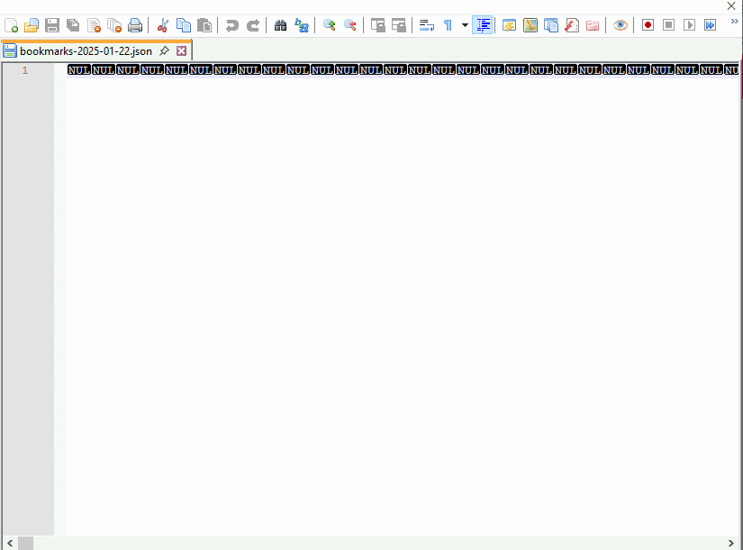

    Wenn ich die Json Datei in Word öffne kommt nur ein Zeichen, dafür ein paar tausend mal... Ist die Datei wohl defekt?

  • NUL heisst "defekt". Sowas kenne ich eigentlich nur von einer Datenrettung, wenn dieser Bereich von was anderem überschrieben wurde. Da brauchst du nicht weiter drüber nachdenken, da hilft auch keine Kohle, sorry.

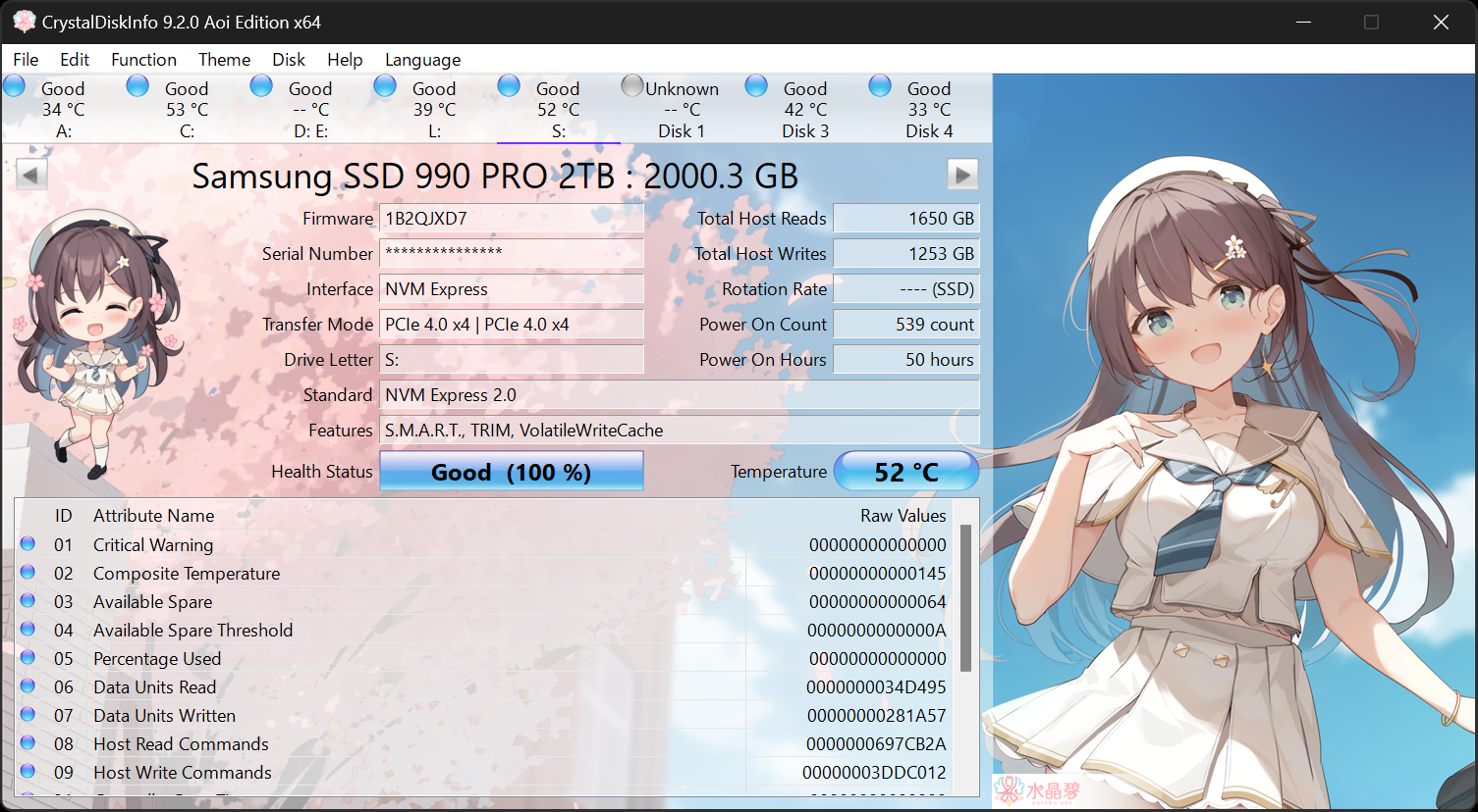

    Sowas deutet eher auf einen Festplattendefekt hin, lad dir CDI runter, Standard, ZIP=Portable, und lass dir den Zustand jener Festplatten anzeigen.
    CrystalDiskInfo
    About CrystalDiskInfo A HDD/SSD utility software which supports a part of USB, Intel RAID and NVMe. Aoi Edition Standard Edition Shizuku Edition Kurei Kei…
    crystalmark.info
    Da du Windows 8.1 erwähnst, könnte es sein, dass auch die Festplatten ähnlich alt sind?

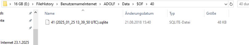

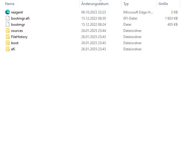

    Ich hab ja noch das Wiederherstellungslaufwerk vor dem neu aufsetzen gemacht. Das kann ich öffnen und finde dort auch eine sqlite Datei. Kann ich die irgenwie gebrauchen? (Bilder)

  • und finde dort auch eine sqlite Datei. Kann ich die irgenwie gebrauchen?
    Wieso meinst du, dass diese Datei zu Firefox gehört? Weder der Ort noch der Dateiname deuten darauf hin. Und mit einer Größe von gerade einmal 48 KB kannst du sowieso davon ausgehen, dass deine Lesezeichen darin nicht sind. Die SQLite-Datenbank, in der Firefox (neben anderen Daten) seine Lesezeichen speichert, heißt places.sqlite und ist bei neuer Profilerstellung ohne eigene Lesezeichen bereits über 5 MB groß.
  • sqlite für Firefox
    Alles andere ist unwichtig. Daher die Frage nach einem Backup.
