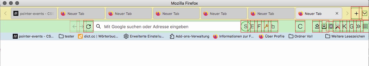

    Hier ein kleines Experiment:
    toolbar .toolbarbutton-1 {
        margin: 0px -5px !important;
        outline: 1px solid red !important;
        outline-offset: -1px !important;
    toolbar .toolbarbutton-1 image {
        outline: 1px solid green;
    Die Buttons überlappen sich bzw. ragen auch in andere Elemente hinein, an einigen Stellen kann es an den Übergängen daher zum Flackern der beteiligten Elemente kommen.
    Auch mal Tab Overflow testen damit, flackert bei mir.
    Man darf bei den Buttons nicht vergessen, dass idR. der Button an sich nicht gesamt sichtbar ist, sondern nur der Inhalt und dessen Hintergrundfarben, Outlines etc..
    Aktiv als Schaltfläche is aber der gesamte Button, hier .toolbarbutton-1.
    Die visuellen horizontalen Abstände kommen dann (nicht alle) vom Padding innerhalb der Buttons, soweit ich sehe durch die Variable --toolbarbutton-outer-padding, die ich aber nicht anfassen würde.
    Ergo würde ich in diesem Fall so etwas zum Testen vorschlagen, hier nur für die angefragte Navbar:
    (Nachtrag: irgendwas ist doch immer mit den verdammten Buttons);)
    Die -1px extra bei Andreas, wohl um Outlines hübscher aufeinander zu legen, scheinen laut Screenshot im Originalbeitrag nicht nötig zu sein, da keine permanente Outline um die Buttons ist.
    Screen vom bösen Code:

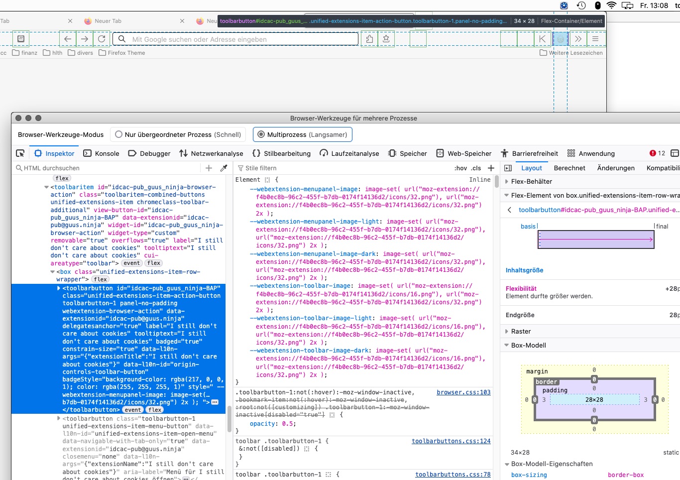

  • In Fx 135 wurde für Addon-Buttons eine zusätzliche Ebene im DOM eingeführt, die anscheinend für deren zusätzlichen Abstände verantwortlich ist, und zwar eine
    <box class="unified-extensions-item-row-wrapper">.
    Ich hab jedenfalls erstmal für mich diese Regel ergänzt:
    .unified-extensions-item-row-wrapper {
    	margin-inline: -2px !important
    (Genau genommen ein wenig anders, aber das spielt hier jetzt keine Rolle.)
    Die wenigen Ausnahmen in Firefox für margin und Kompagnons sind nach einer Schnellsuche übrigens 742 Funde in 169 CSS-Dateien; eventuell per Javascript eingefügte negative Abstände sind dort nicht enthalten.

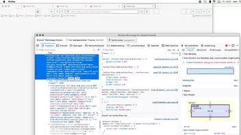

    Ich weiss nicht was in deinem Fall das Problem mit den Erweiterungs-Buttons ist, und ob Aris Code da mit reinspielt, aber soweit ich das sehe sind die Abstände in Fx135 nicht über diese Box geregelt (s. auch Screenshots unten, in Kompaktmodus).
    Sieht so aus als hätte der .toolbarbutton-1 innerhalb des .toolbaritem-combined-buttons jetzt ein Padding, weiss aber nicht seit welcher Version das sein könnte.
    Und was für eine Suche wo hat so viele negative Margins gefunden?:/
    Was - grob in Fx135 getestet, in Normal- und Kompaktmodus - klappen sollte ist das von oben; das wäre jetzt für 0 Abstand zwischen den Buttons:
    #nav-bar .toolbarbutton-1 {
        padding-inline: 0px !important;
    #nav-bar .toolbaritem-combined-buttons {
        margin-inline: 0px !important;
    Und dann eben noch die Anpassungen aus dem Nachtrag, zumindest für den Menübutton; das negative Margin ist auch hier mE unnötig, und macht den gleichen Ärger wie das gehabt.;)
    Könnte sein dass hier das Problem mit den Erweiterungsbuttons in der Toolbar liegt; in Zeile 161/162 ist zwar wie gehabt der Code vorhanden um das normale Padding von .toolbarbutton-1 zu überschreiben (2px bzw. 3px für Kompakt), aber wie du entdeckt hast ist .unified-extensions-item-row-wrapper dazwischen, vermutlich wird daher der Codeteil nicht ausgeführt.
    Also spezifisch in deinem Fall könnte das klappen:
    toolbar .toolbaritem-combined-buttons > .unified-extensions-item-row-wrapper > .toolbarbutton-1 {
        padding-inline: 0 !important;
