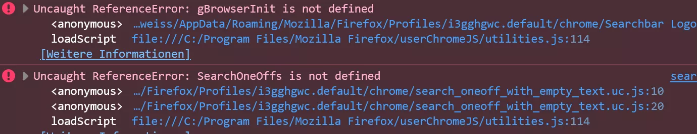

    Hallo @ all.
    Laut Browser-Konsole habe ich in mehreren Skripten die gleiche Fehlermeldung in Zeile 114:
    Wenn ich nachsehe, dann betrifft das diese Zeile:

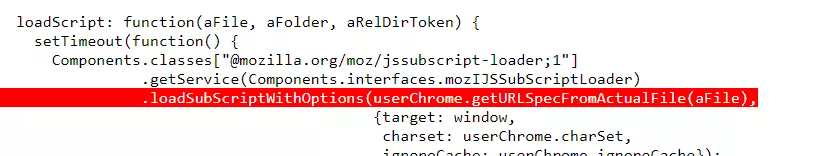

    Und das ist die Datei dazu:
    Kann das jemand bestätigen, bzw. was muss angepasst werden?

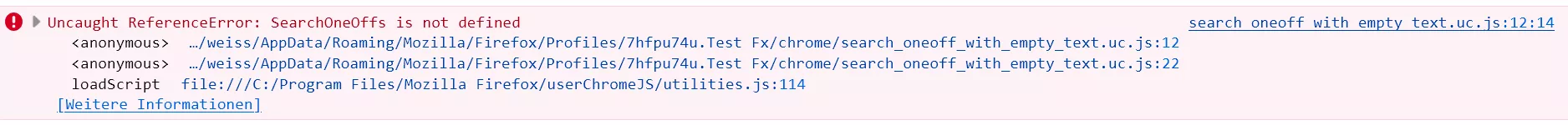

  • Laut Browser-Konsole habe ich in mehreren Skripten die gleiche Fehlermeldung in Zeile 114:
    Die oberste Angabe ist immer die Code-Stelle, bei welcher der Fehler auftritt, nicht die unterste. Die Zeilen sind der Verlauf des Aufrufs in umgekehrter Reihenfolge. Und die Scripts starten natürlich alle an der gleichen Stelle, im Script-Loader. Man sieht ja auch, dass der Fehlertext ansonsten nicht zu dieser Zeile passt. Die Fehlersuche sollte also im jeweiligen Script an der Stelle starten, an welcher der Fehler auftritt.

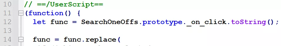

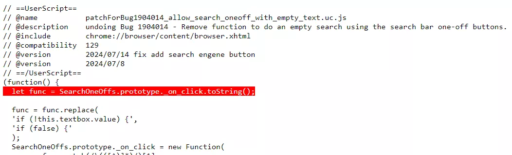

    Um mal bei dem einen Skript zu bleiben:
    Betrifft also Zeile 10.
  • Richtig, dazu passt dann auch die Fehlermeldung: SearchOneOffs ist nicht definiert. Ich vermute mal, dass die Scripts nicht nur in Browserfenstern geladen werden und eine Zeile wie diese hier verhindern würde, dass das Script in einem Kontext ausgeführt wird, in dem das nicht zur Verfügung steht. Das Gleiche dann vermutlich auch für dein anderes Script.

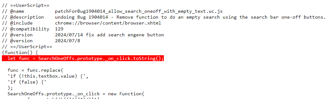

  • Hallo 2002Andreas .
    Für Dein obiges Script gibt es eine neue Version:
    Für Firefox 137
    Ob diese Version auch in Firefox 136 läuft kann ich leider nicht sagen.
