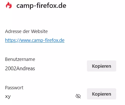

    Du könntest folgendes mal testen.
    Du gehst unter Passwörter..dann Bearbeiten.
    Dann gibst du unten ein falsches Passwort ein, z.B.: xy
    und speicherst das.

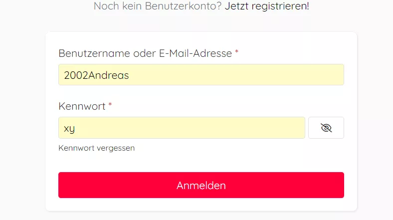

    Dann rufst du die Webseite auf, und klickst auf: Anmelden.
    Dann sieht das so aus:

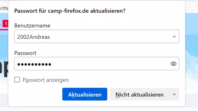

    Jetzt das Passwort entfernen, und das richtige eingeben.
    Dann erscheint ein Popup mit der Nachfrage, ob du das neue Passwort aktualisieren willst.
    Dann rechts auf den Button: Nicht aktualisieren klicken.

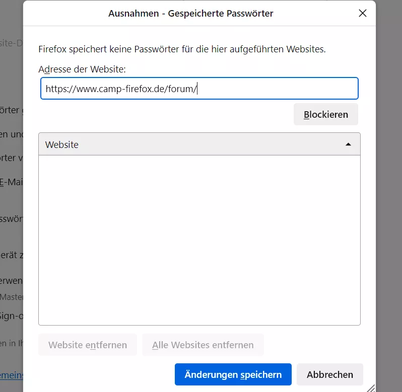

    Damit dieses Popup nicht jedesmal erscheint, gehst du in die Einstellungen vom Firefox:
    Datenschutz & Sicherheit..Passwörter..Ausnahmen..und trägst die Webseite oben ein:
    Dann darunter auf: Blockieren..und dann unten auf: Änderungen speichern
    Sieht dann so aus:
