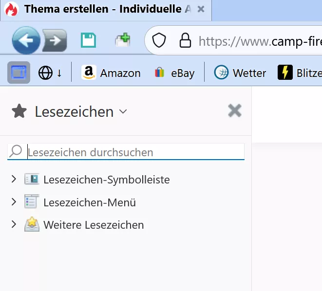

    dieser Tage ist mir leider an meinem Firefox-Profil etwas kaputt gegangen, was sich nicht reparieren lies, darum musste ich das Profil neu anlegen.
    Eine Einstellungen, die ich irgendwann einmal, wie auch immer, hinbekommen habe, will mir nicht mehr gelingen.
    Und zwar die Seitenleiste links die normalerweise versteckt ist. Wenn ich diese mit dem blauen Symbol einblende erscheinen immer die Lesezeichen zuerst. Die Seitenleiste benutze ich aber immer nur für die Chronik, und da muss ich jetzt jedesmal erst umschalten.
    Einmal gemacht bleibt das auch, aber nur nix zum nächsten Start.
    Keine Ahnung wie ich das vor vielen Jahren hinbekommen habe, aber mit dem alten Profil kommt dort als Standart die Chronik.
    Per CSS hatte ich das nicht gemacht, das weiss ich.
    Vielleicht hat jemand eine Idee wie das gemacht wird? Registry vielleicht oder Gruppenrichtlinien?

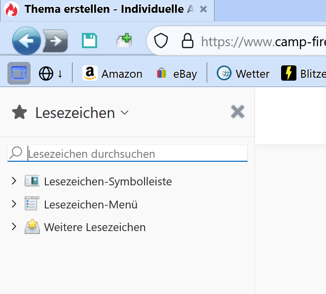

    Nach einem Neustart und dann Klick auf dem Button für die Sidebar, werden immer die Lesezeichen angezeigt.

    Was mir auffällt, wenn ich die Seitenleiste aufgeklappt lasse und den Browser neu starte bleibt die Chronik (also, die Ansicht, die Chronik selbst wird natürlich nicht gelöscht) erhalten.
    Solange der Browser läuft, kann ich das beliebig ein- und ausblenden und die Chronik bleibt.
    Wenn ich die Seitenleiste offen lasse ändert sich der Eintrag in der pref.js und "ViewHistorySidebar" wird eingefügt. Erst wenn ich die Sidebar zumache und Firefox beende verschwindet der Textschnipsel wieder.
    Fx beendet.
    Fx neu gestartet..Lesezeichen werden angezeigt.
    Genau das meine ich.
