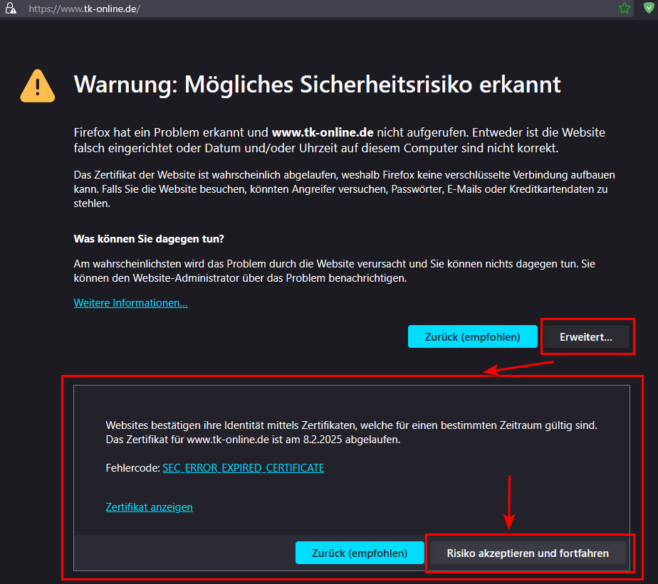

    Wir können gerne darüber sprechen, dass ich nach dem Update der Firefox-Version eine wichtige Webseite einer Behörde nicht mehr öffnen konnte. Laut Mitteilungskasten ist wohl ein ausgelaufenes Zertifikat der Webseite dafür verantwortlich. Genaueres kann ich nicht mehr sagen, da ich den Mitteilungskasten leider nicht gespeichert habe. Ich hatte zuvor aber auch schon mit anderen Webseiten entsprechende Probleme nach Firefox-Update auf einem anderen PC, welche nach Installation einer ESR-Version behoben werden konnten.
    2 Mal editiert, zuletzt von Sonnenfreundin (24. Februar 2025 um 05:28)
  • Laut Mitteilungskasten ist wohl ein ausgelaufenes Zertifikat der Webseite dafür verantwortlich.
    Dahingehend verhält sich die ESR nicht anders als die Stable. Abgelaufen bleibt abgelaufen, da rüttelt kein Firefox dran.
    Und du solltest endlich die Adresse der Seite benennen, sonst ändert sich bei denen nie was.

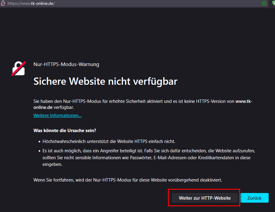

    Bei der Webseite, die ich nach dem letzten Update der Firefox-Version nicht mehr öffnen konnte, handelt es sich um diejenige der Techniker Krankenkasse (https://www.tk.de/techniker).
  • Inzwischen bin ich doch wieder zurückgekehrt zur Firefox-Version 135.0.1. und es hat mit der Wiederherstellung des bisherigen Profils auch funktioniert. Auch die Webseite der Techniker Krankenkasse (https://www.tk.de/techniker) kann ich damit nun auch öffnen. Wie sich herausgestellt hat, war das Problem, dass die Techniker Krankenkasse offensichtlich eine neue Webseite erstellt hat. Daher konnte die in meinen bisherigen Lesezeichen gespeicherte Webseite der Techniker Krankenkasse (http://www.tk-online.de) nicht mehr geöffnet werden - und das ohne jeglichen Hinweis auf die neue Webseite! Somit hat sich mein Problem zum Glück doch noch gelöst. Vielen Dank noch einmal an alle für Ihre Antworten.
  • Wie sich herausgestellt hat, war das Problem, dass die Techniker Krankenkasse offensichtlich eine neue Webseite erstellt hat.
    Um den Fehler nachzuvollziehen, eine Bilderserie, wie man sich selbst behelfen kann. Da keine Daten eingegeben wurde, ist diese Reihenfolge auch ohne Nachteile und sicher in Firefox auszuführen.
