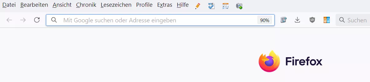

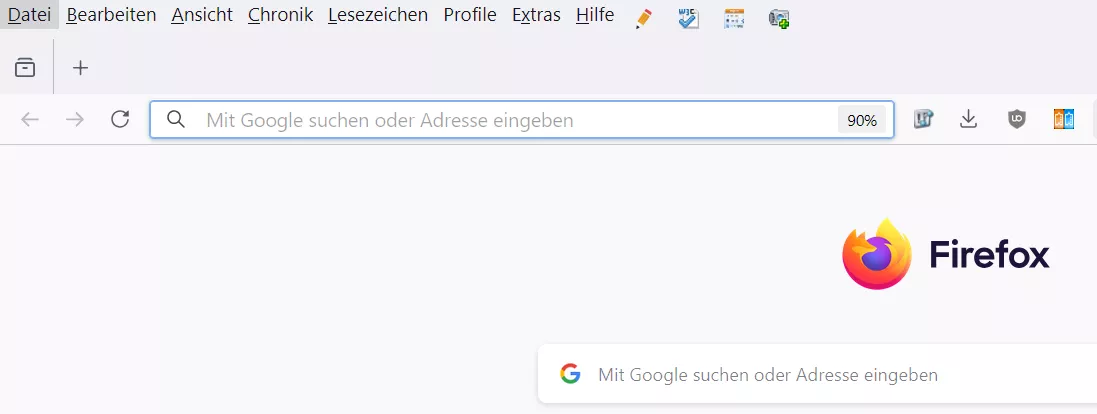

    der FF ist bei mir so eingestellt, dass nach dem Schliessen des letzten Tabs, das Browserfenster offen bleibt. Es erscheint halt dann der Button "Neuer Tab". Das brauche ich nicht und das kann weg. Wenn ich nun wüsste, wie sich dieses "Element" nennt, könnte man das ev. mit
    #TabsToolbar #element xyz {
     display: none !important;
    ausblenden. Kann mir jemand den richtigen Namen für diesen Button nennen? Oder sonstwie helfen, wie ich das weg bekomme?
  • Oder sonstwie helfen
    Ich weiß nicht, ob ich dich/das jetzt richtig verstanden habe, wenn nicht, dann sorry.
    Soll nur der Tab: Neuer Tab ausgeblendet werden?
    .tabbrowser-tab[label="Neuer Tab"] {
    Oder soll bei nur einem Tab gleich die ganze Tableiste ausgeblendet werden?
    Wenn du magst, dann teste. Wenn es nicht so sein soll, dann den Code wieder entfernen.
  • ..ist kein Button. Das ist ein Tab..
    Ok, das hab ich verstanden. Das Ding kann trotzdem weg.
    Ich weiß nicht, ob ich dich/das jetzt richtig verstanden habe..
    Hast du genau richtig verstanden. Ich drücke mich sicher nicht immer so verständlich aus. Aber dein erster Code war der Volltreffer. Es soll nur der Tab "Neuer Tab" ausgeblendet werden, nicht die komplette Tableiste. Vielen Dank Andreas
