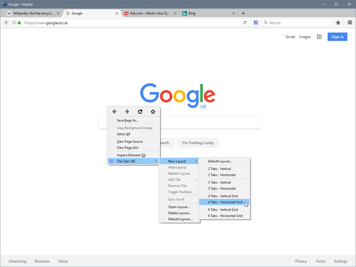

    Du kannst sonst auch mal eine Erweiterung wie diese hier testen:
    Tile Tabs WE – Holen Sie sich diese Erweiterung für 🦊 Firefox (de)
    Laden Sie Tile Tabs WE für Firefox herunter. Take tabs from parent windows and arrange them in layouts of tiled sub-windows, using the toolbar button, context…
    addons.mozilla.org
    Aber eigentlich macht die ja auch nichts, was man sonst nicht auch von Hand machen könnte.
