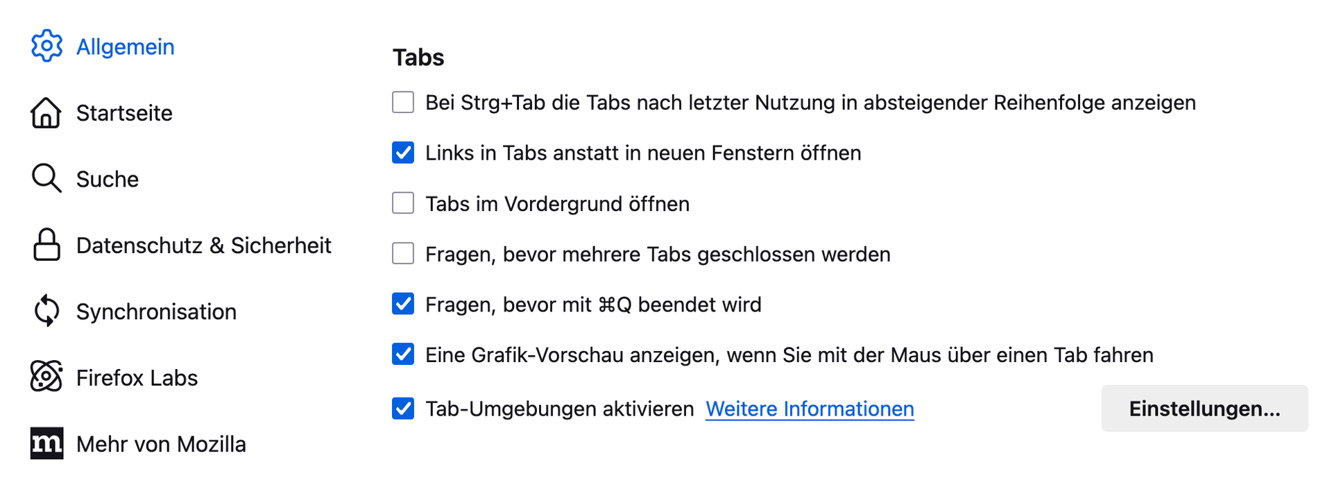

    Hier findest du den Button, der dich zu den Einstellungen für die Tab-Umgebungen führt:
    Alternativ: Das Plus-Symbol in der Tableiste zwei Sekunden lang gedrückt halten und „Tab-Umgebungen verwalten“ anklicken.

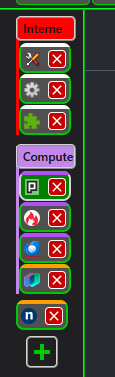

  • Ich glaube, du wirfst da etwas durcheinander. Die Tab-Umgebungen fassen Tabs "thematisch" zusammen - erkennbar an der gleichfarbigen Tab-Context-Line oben am Tab. Gemeinsam ein- und ausblenden ist etwas für Tab-Gruppen. In Gruppen zusammengefaßte Tabs erscheinen auch in der Tableiste als Gruppe, während du Tabs gleicher Umgebung durchaus auch über die gesamte Tableiste verteilen kannst. ;)
    So sieht das z.B. in meinem Nightly aus: 2 Tab-Gruppen mit Tabs aus verschiedenen Umgebungen...
